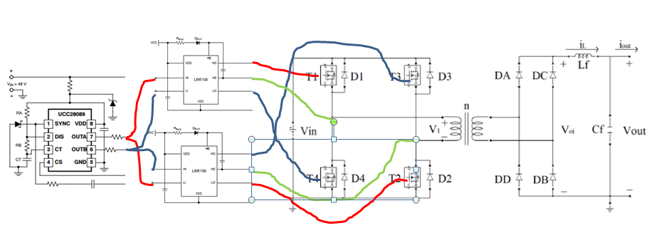

 TI的这篇EDN文章建议采用半桥,推挽式和全桥式设计。 您能否推荐适用于未调节DC/DC的PWM控制器以及有关未调节DC/DC的任何应用说明?
我们需要12V输入,12V输出@ 12W。 输出电压在负载上可以是+/- 2V (10mA-1A)。
两侧的中心抽头非常不方便,因此推挽式不是很好的解决方案。
我们希望避免使用辅助绕组,因此PSR反向(UCC2.87万)不是很有吸引力。
我们也在研究Fly-Buck,但它接近LM5160功率限制。
    EDN文章链接: www.edn.com/.../Understanding-isolated-DC-DC-converter-voltage-regulation-

    您好,Ed! 感谢您的回复。 推挽式基本上不起作用;由于物理限制,我们无法安装许多绕组连接。
    海峰范的文章提到,半桥和全桥转换器有时用于此“直流变压器”应用。 这样的电路非常理想,因为它不需要任何中央抽头或辅助绕组:
    我们希望在这条道路上提出任何建议。 谢谢!

    因此UCC2.8089万可以用于您的全桥设计。
    我做了一张草图作为示例。
    UCC2.8089万有2个输出,A B
    A驱动器左上角,右下角
    B驱动器右上角,左下角
    由于UCC2.8089万仅具有接地参考输出,因此您需要一个驱动器才能使顶部MOSFET门电压高于12Vin。
    LM5109是成本最低的驱动因素,可以正常工作。
    LM5109车尾箱束带工作正常,因为占空比为~50 %
    我无法找到具有全桥的12V输入12V输出的完整参考设计。
    通常在低电压和低功率下,使用推拉。
    但下图显示了如何实现这一目标。
    当然,还有一些细节需要你去研究。
