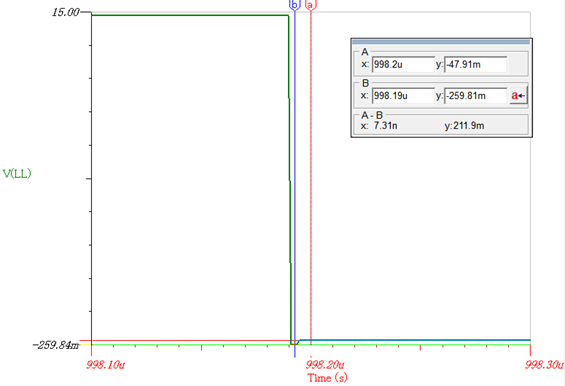

请告诉我低侧FET本体二极管的VF规格。
此致,
柳枝
    我认为内部FET只指定了接通电阻。  您查找本体二极管电压的原因是否特殊?
    John San,您好!
    用于在FET未打开时计算FET的功率耗散。
    我通过TINA-TI参考设计模拟TPS5.3355万 SW波形。
    因此,VF约为211mV。 正确吗?
    我想知道参考值。
    此致,
    柳枝
    我怀疑TINA型号仅为RDSon建模。  我预计本体二极管VF大约为0.6 V
    John San,您好!
    在TINA-TI模拟中,我可以看到死时的压降为211mV。
    这不是低侧FET本体二极管的VF吗?
    柳枝
    柳枝,
    我必须特别研究内部TINA模型。 211毫伏似乎比我在现实生活中看到的要低得多。 我不知道有任何肖特基型二极管的VF如此低,更不用说是一个主体二极管。
