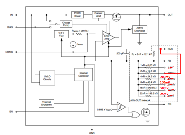

当我们要设置输出电压0.8V时,应该如何设置FB电路?
是否可以将输出线路直接连接到FB引脚? 或者,我们是否应该将线路连接到SNS引脚,并将CFF置于SNS引脚和FB引脚之间?
此致,
Kohei Sasaki
    您好,Sasaki-San,
    对于0.8VOUT,建议使用以下示意图:
    这是否回答了您的问题?
    此致,
    你(们)好
    请让我再问一个问题。
    我们通常使用具有0.8V输出的TPS7A8500,但是我们会将输出电压稍微调整为0.8xV。
    在这种情况下,我们可以使用以下示意图吗? 当我们想要调整输出电压时,我们将添加底部FB电阻。
    此致,
    Kohei Sasaki
    您好,Sasaki-San,
    上述方法的问题是TPS7A84的内部12.1K电阻器的温度系数与外部电阻器不同(在这种情况下,您可能希望它更大一些,以便只稍微提高VOUT。 请注意,50mV针脚具有一个193.6K的下拉电阻。
    另一种方法是将800mV针脚简单地连接到SNS。 这将改变销的重量,如下所示:
    虽然我们从未测试过以下内容,但如果您将1.6V和800mV同时与SNS关联,则您将获得以下信息,这似乎是合乎逻辑的:
    这些引脚仅在接地时添加参考,因此您可以使用0欧姆电阻器和MCU或GPIO扩展器执行此操作,如本应用说明中所述:
    我希望这能有所帮助。
