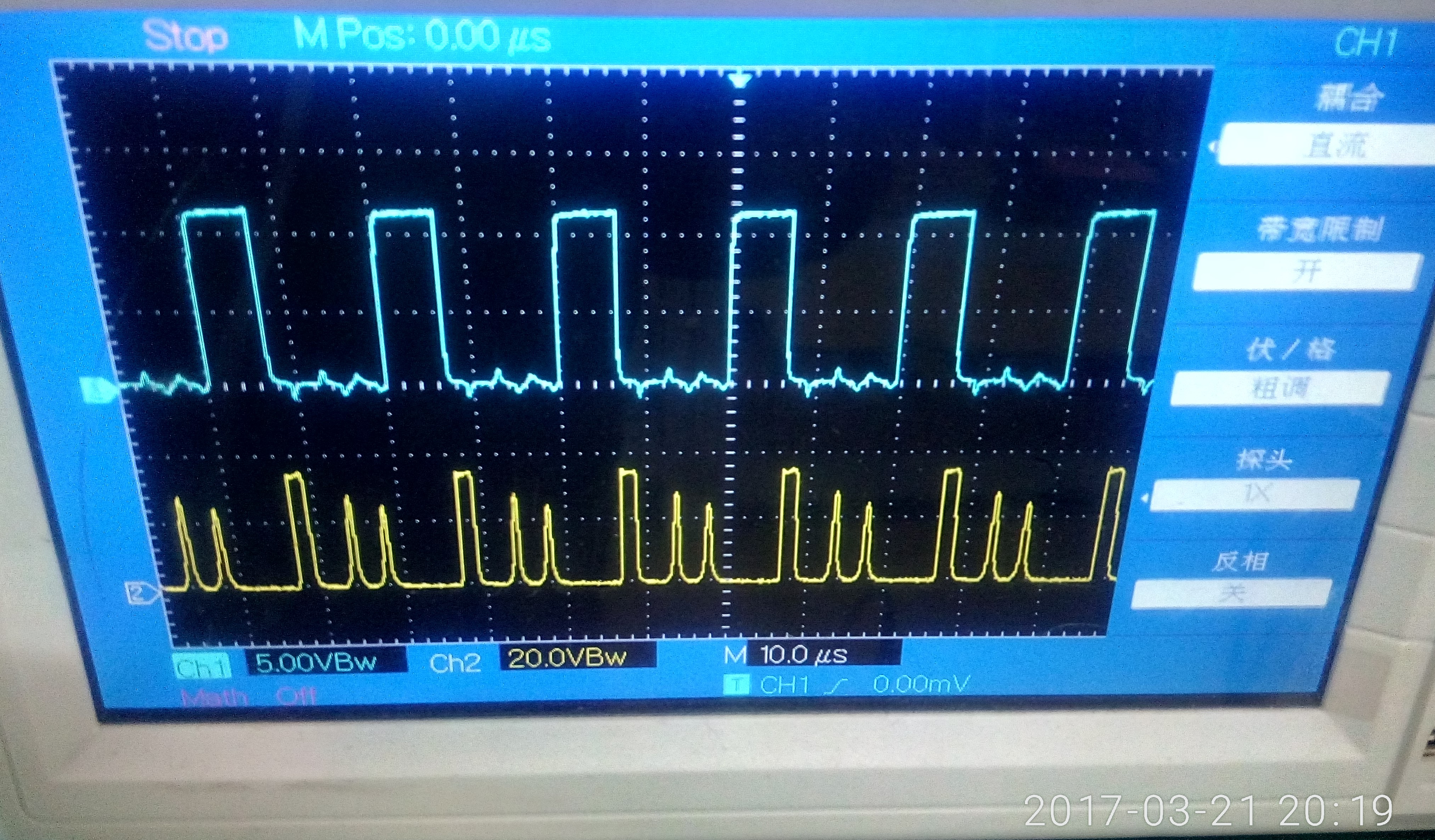

我想问, DS波形的FET中谁没有负载。

    您好Neil:
    在真正空载时,FET不会切换,并且排卸电压充电至交流输入的峰值。
    但是,由于始终存在一些功率损失,因此会有一些非常窄的栅极驱动脉冲,以便保持设定的输出电压。
    在这短时间内,排卸电压将从其瞬时值切换至接地。 当FET关闭时,放电电压被夹紧在输出电压水平。 只要电感器向输出导通电流,这种情况就会持续。 随后,FET的电感和漏极源电容设置了振铃。 然后,放电电压跟踪桥式整流器直流侧的电压。

    您好,John:
    非常感谢。
    我测试了DS波形。 研究发现,两个并行交错的FET将相互干扰。
    下图显示了FET管的GS波形和DS波形。
    Neil
