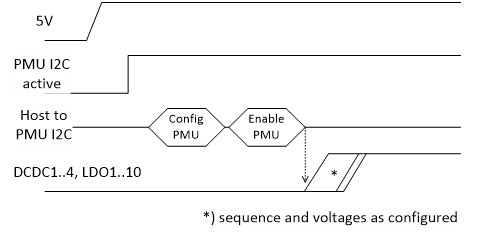

团队,
我的WW AA客户需要一些帮助,请查看下面的内容。 我希望在3月29日星期三之前得到答复。
我们正在考虑以下电源开启机制:
1)     外部接通5V电源
2)      PMU tp6.5912万/22启动,输出电压保持较低,I2C变为激活状态
3)     连接的嵌入式系统(主机)配置PMU,然后启用电压
4)      PMU根据提供要求的配置,启动电压上升和排序
您能否提供有关如何为上述行为设置PMU的应用说明?

    您好,Frank,
    I2C仅在通电顺序之后才处于活动状态,因此这需要自定义TPS6.5912万x器件,默认情况下禁用所有稳压器。 这基本上会绕过PMIC的定序功能,因为需要手动启用每个调节器。
