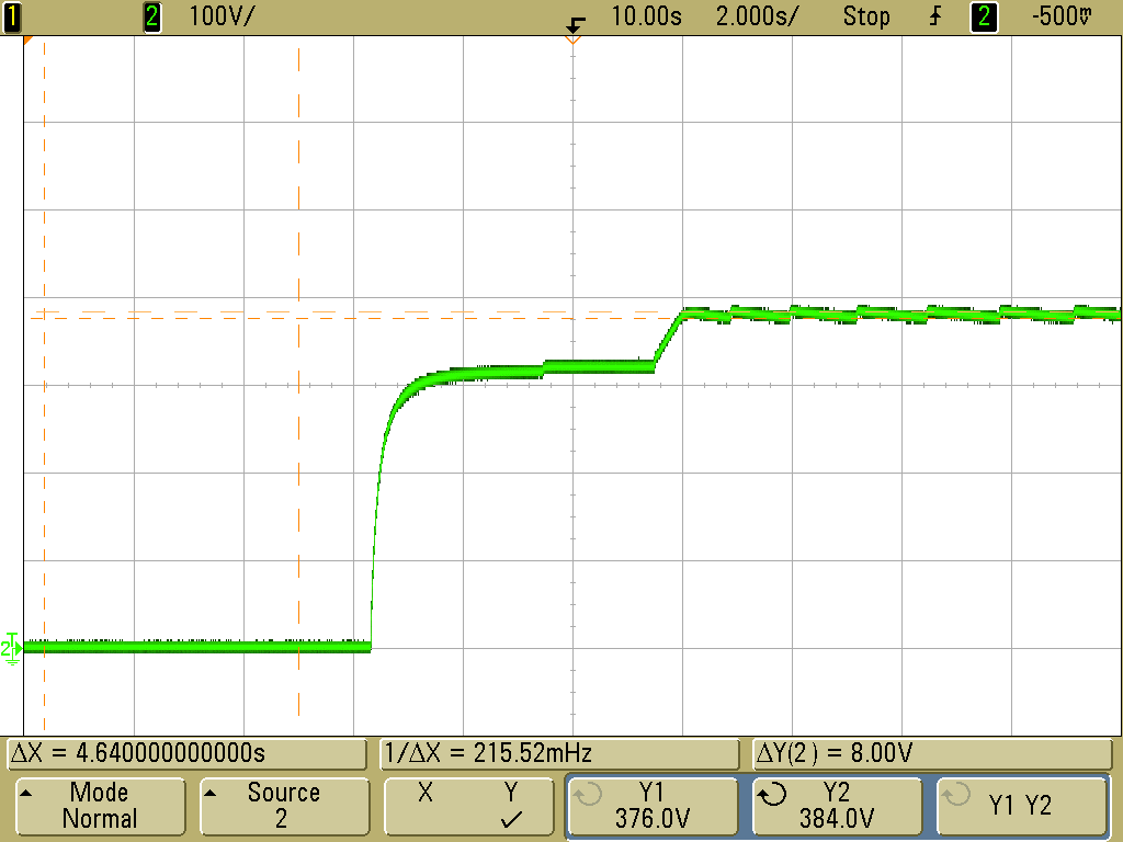

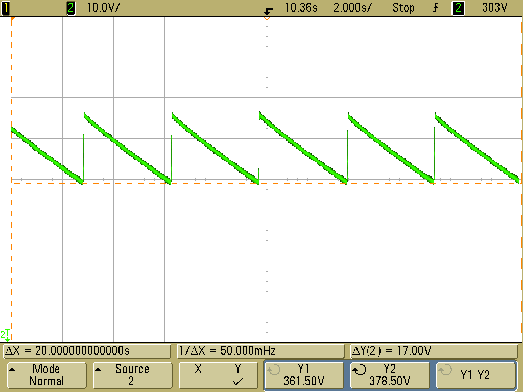

      我将UC3854用于PFC总线,当我测试U0时,不同  设备之间的值不同。原理图如下:
示例1电压波形如下:
1、设备启动
我们可以看到 总线U0上的电压为 378.5V-361.5V,∆U为17V, 周期为 3.4s。
2、样品2 电压波(我换了另一个UC3854)。
我们可以看到 总线U0上的电压为386.5V-378.5V,∆U为8V, 周期为 1.5s。
我想知道为什么不同芯片之间的测试值不同?我的设计是否有问题?您是否有 任何良好的改进建议。非常感谢!
    您好,
    您的电源频率较低,不稳定。  您应重新计算反馈电路中的补偿网络组件值。
    第一个样本显示0.3Hz时不稳定,第二个样本在0.6Hz时不稳定。 当电源正常工作时,您只能在 两倍线路频率下看到低频振荡,  在切换频率下看到高频振荡。 在电路中的某个地方,您有很长的延迟时间,这会导致控制器补偿延迟时间很长的错误电压。
    UC3854也是非常旧的部件号。 它已被UC3854B,UCC3817和UCC3817A以及UCC3817B取代。
    此致,
