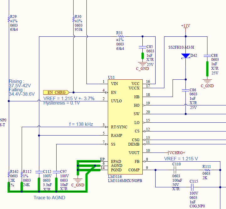

在所有TI电路建议中,当使用导板电源为VCCX引脚供电以减少控制器消耗时,VCC引脚和HB电容器之间将使用额外的二极管为HS驱动器供电。
为了达到比良好更好的效果,我决定通过肖特基二极管直接从我们的外部(~11-12V) VCCX供电HB充电电容器,如附图所示。 据认为,这样做将进一步减少控制器内为向HB电容器供电而经过的供电电流。 它通常工作正常,但在执行异常输出测试条件时,我们遇到了意外的控制器和MOSFET故障,即使在极低的输出功率下也是如此。 我们很难找到此问题的原因,但我们也决定验证最大电流输出保护和打嗝模式。
在2次故障后,我们抓住了一个有趣的波形,通过该波形我们观察到,在打嗝模式下的掉电周期之后,我们遇到了控制器主要电源不稳定,故障和MOSFET透射。
在掉电后的第一个脉冲上,由于第一次打开HS,HB处的电压上升至预期的VIN + Cbootstrap电压(在我们的案例中为~55+12V)。 与HB升高同步,在VCCX上观察到从11至~13V的小幅但快速升高。 这两个斜坡似乎"触发"了VCC下降到~4.8伏的速度非常快。  在第一个HS脉冲能够真正建立自身之前, VCC,VCCX和HB会出现高频和宽电压振荡(~10-20V,频率> 50MHz),最终会使电源输入短路。 LS和HS FET以及控制器本身均熔断。 观察到的所有信号振荡都在我们的范围带宽(100MHz)的极限值。
我们认为VCCX的电压上升可能是正常的,因为肖特基70pF寄生电容以及我们的去耦0603,1µF Ω 电容器(VCC,VCCX和HB-SW上的相同组件)在此频率下的不良行为。 但是,我们不了解似乎是由VCCX-VCC引脚电压变化引起的故障机制。 请注意,UVLO输入线路(CFT)上没有任何电容器。
我读过其他线程,VCCX引脚可能"易碎"?这是否可以解释我们的问题?

    由于MOSFET反复出现故障,我们认为这可能是由于芯片控制电源(VCCX,VCC和HB)不正确或瞬态晶体管过电压造成的。 在检查晶体管上是否无过电压(HS和LS Mos为100V,LM5116为;输入和输出的TVS的最大电源为58V)后,我们重点关注控制电源。
    在极低的占空比(几乎短路输出)下工作时,观察到一种奇怪的行为。 我们有一个外部控制回路,它在电流模式下控制LM5116并保持控制电压,使更多或更少的输出电流通过分散和不稳定的极短脉冲进入短路。 偶尔,在一个短的高侧脉冲之后,HS MOSFET的HS驱动器会在大约3µs μ A的时间内消耗高电流,这足以使引脚HB,VCC和VCCX的三个电源电容器全部断开,即使在接近VCCX的10µF μ A X7R电容下也是如此。 在电压下降的速度下,我们估计电流接近500mA!!!
    对这种行为有何解释? 它看起来像是HS栅极驱动器MOSFET的临时交叉传导(直通),HS MOSFET打开(VSW~0和VHB~10)!

    您好,
    如果您怀疑交叉传导,那么当高端MOSFET打开时,由于低侧MOSFET的DV/DT咬接而导致故障的原因可能是什么?
    有几件事需要重试,但需要进行一些修改,以查看问题是否解决。 第一种是将栅极电阻器与Ho和顶部MOSFET的栅极串联。 我将为Rgate选择2.2欧姆到5.1欧姆的值。 第二件事是将下拉PNP放置在低侧MOSFET的门上。配置如下。 将肖特基从Lo到Gate阳极到Ho和Kathode到Gate进行串联。 将PNP晶体管基座置于阳极,发射极置于Kathode,集电极置于GND。 靠近MOSFET放置。
    DV/DT打开通常发生在VIN较高且低侧MOSFET切换时间非常快的情况下。 也可在低栅极驱动器上具有高阻抗时使用。 另一个要看的是低侧MOSFET的Qgs,如果这与Qgd相比非常小,并且您具有上述机制,这可能会引起问题。 当然,VCCX电源到位后,您的开机时间会更快,这就是为什么我认为您可能是对的?
    感谢David的回复。 它给了我们一些想法。
    我们已初始调整栅极电阻器,以减少高侧FET的开启浪涌。 但我们确实很少出现FET故障。 阅读数据表后,我们了解LM5116通过对栅极电压的分析来控制死电时间,因此我们认为高侧的10欧姆栅极电阻可能是导致此问题的原因,我们没有成功地将其拆除。 一种选择是将打开电阻器与关闭二极管并联使用!
    我们使用LM5116时总线电压相当低,电压为58V,完全在具有强低侧栅极下沉电流的芯片的工作范围内。 我很惊讶必须使用额外的PNP晶体管来降低低侧MOSFET的关闭阻抗,但我们会尝试。
    最后,您是否对我们的观察有任何解释,即在开关在短脉冲关闭高端MOSFET后到达负极总线时,高侧驱动器立即消耗接近500mA (我们的VCCX,VCC和HB-SW为~12V)。 另请注意,我们使用低侧MOSFET电阻进行电流测量,这是否会对瞬态切换期间的芯片控制产生任何影响???
    再次感谢
    当高侧MOSFET开启时,低侧MOSFET的DV/DT咬接会产生寄生效应,并会导致交叉传导,而不管死时间控制逻辑如何。  错误地看到低侧MOSFET上的电压不是来自器件的低侧栅极驱动器,而是在高侧打开时通过低侧MOSFET的漏极电容耦合到源电容。  栅极驱动器(高Z)布局较差的较高汇电流更容易受到此问题的影响。  请参阅我关于的评论以缓解这种情况。
    关于500mA的电流,我不确定您是如何测量的,以及在您进行测量时IC处于什么条件,所以我很难用您 提供给我的现有信息来解决问题?
    谢谢你,David,
    是的,我了解到,担心低侧开启是由于高侧(HS)开启以及随后的低侧(LS)排水门寄生传导造成的。 我们的布局需要一些返修和改进,但不是主要的,LS栅极源电路非常靠近控制器。 不是很清楚,如果布局不好,较高的接收器功能会变得更糟,但不管怎样,布局不好也是不好的。 尽管如此,我们今天早上更容易使用15欧姆电阻器来增加HS上升-下降时间,我们还重新安装了SW和负极轨之间的RCD缓冲器(由于没有可测量的好处,它之前被拆除)。 我们正在进步,并且得到了我们认为是操纵所致的失败,但不确定!!?!
    美好的周末!

    关于500mA: 我们的LM5116控制器由不是很低的阻抗源供电,但在11.4V电压下可轻松为VCCX提供至少100mA的功率。 然后,VCCX通过内部FET提供VCC,而内部FET又通过肖特基二极管向(HB-SW) HS驱动器提供相同的电源(我们还测试了具有相同结果的高速软恢复整流器)。 当我们在VCCX上输入10µF时,HS驱动器和VCC电源缓冲有1µF Ω。 我们监控所有三个VCCX,VCC和HB,并安装了一个外部实验室"防降"电源,该电源与我们的内部VCCX连接,另外还安装了一个10µF Ω 和一个肖特基整流器,它们都非常接近VCCX上已安装的10µ Ω。  如果外部电源设置低于我们的内部11.5V直流,我们可以检查内部电源的下降情况,同时确保提供最低电源电压。 我们观察 到10µF μ A的电压降(单位20µs μ A),这意味着在外部电源支持之前,VCCX 10µF至少已排放500mA。  当开关返回到负极轨时,HS MOSFET的短脉冲后,所有三个VCCX,VCC和HB上都会立即观察到相同的下降。 我们还注意到,这种情况通常会导致转换器出现故障!
    如果阻抗较高,则将栅极拖至GND的较高汇电流将导致正电压栅极产生源,因为电流会流入Lo引脚。 我现在了解您如何测量VCCX等的电流
    请注意,栅极驱动电路中的峰值电流通常非常高(安培左右),因此0.5A峰值电流根本不会发出报警,此外,我确信Vin>>VCCX符合您的规格,除非我们在启动/重新启动测试中发现问题? 请确认。
    如果我的假设是正确的,我怀疑故障仍然指向低侧和高侧MOSFET的交叉传导,并且栅极驱动器的0.5A脉冲只是“红色听力”,因为我认为您正在测量VCCX引脚的直流电流?
