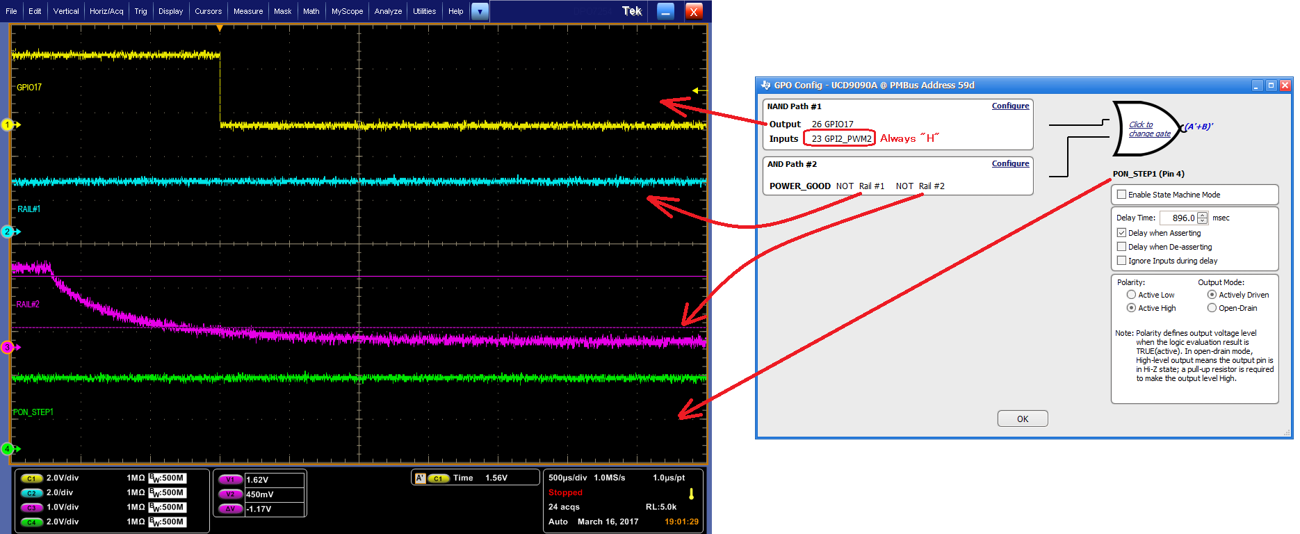

有时,输出逻辑与输入条件不同。
(请参见下图)
正常情况
异常 情况
在正常操作中,当GPIO 17变为"L"时,PON步骤1变为"L",但在异常情况下,PON步骤1不会变为"L",而是保持为"H"。
这种现象导致系统停止并成为问题。
这种现象是否也在其他设备中发生?
    工作和非工作案例的条件是否相同? 为什么黄色波形不同?
    请您分享您的项目文件,以便我们可以帮助您解决此问题吗?
    Yihe
    在答复Yihe时:
    当然,条件是一样的。
    黄色波形不同,因为异常情况下的绿色波形不会更改为"L"。
    当绿色波形变为"L"时,黄色波形的状况设置为"H"。
    问题是绿色波形没有变为"L"。
    由于机密问题,无法发送项目。
