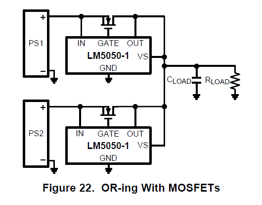

如何通过向电感器电流的斜坡注入一个通用的补偿斜坡来使其相等。
(注:采用两个电流模式控制的直流降压稳压器的两个输出电感器,输入电压分别为5V和12V,它们将与输出电压3.3V并联工作)
请解释如何使用TINA实施该技术。

    您好,感谢您的回复,实际上,我正在寻找一个电路来解决此问题。
    您可能可以使用OR-ING控制器来执行此操作。 我将把这一问题移到另一个论坛,请大家进一步评论。
    Vin = 12V分支的占空比与Vin = 5V分支的占空比非常不同。
    因此,两个供应品不能简单地通过增加斜坡补偿来共享路缘。
    但是,我已经做了一些工作来解决这个问题,并且能够在两个不同的供应品之间分担负荷。
    如果您可以提供更多有关您所需内容的详细信息,我可以提供更多信息。
