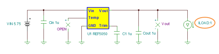

您好,
我想了解参考设计中的ILOAD有何用途? 我可以将 其从电路中移除吗?
    您好,
    ILOAD用于设置引用的负载条件。 它旨在模拟参考驱动的任何内容。 但是,在这种情况下,可以将其移除,Iout等于0mA。
    此致,Diego
    您好,
    感谢您的回复,这真的很有帮助。 另一个问题是,是否有必要将REF5050输出端的运算放大器添加为缓冲器,或者将输出直接连接 到ADS1262作为参考?
    您好,
    外部运算放大器不是必需的,但是,由于可能出现负载错误,使用外部运算放大器通常会为您提供更好的性能。 以下是ADS1262数据表中的捕获信息:
    我们还提供 具有 集成缓冲器的REF6xxx系列。
    此致,Diego
