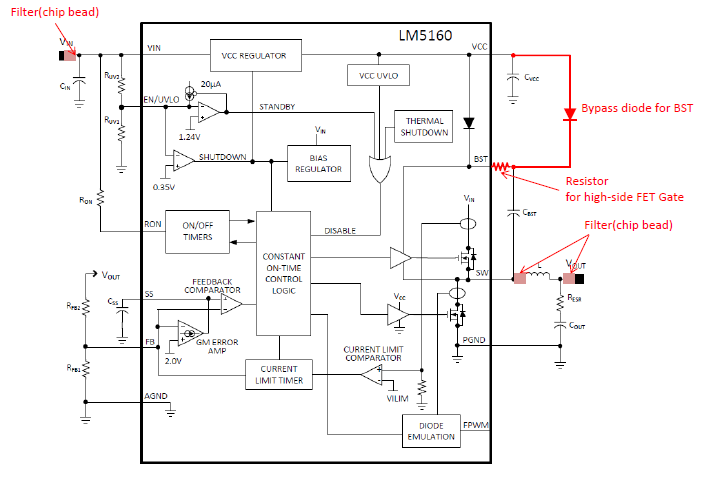

您好,
执行EMI测试后,在100 MHz至200 MHz频带中出现A级或以上的噪音。
原因是当高侧FET打开时产生噪音。
使用以下内容无法降低噪音。
在电感器前后放置铁氧体磁珠。
将铁氧体磁珠放在VIN中。
当栅极电阻和二极管插入BST引脚时,噪声降低到低于标准值。
在所附图中所示的电路中添加零部件(红色)是否存在任何操作问题?
此致,
    您好Kaji,
    我看不到附加组件放置有问题。 您需要确认这些附加组件是否适合您的应用。 但是,我会将电阻器与启动电容器的另一侧串联,这样您就可以通过正确地绕过内部启动二极管来确保外部启动二极管在1-D期间始终导电。

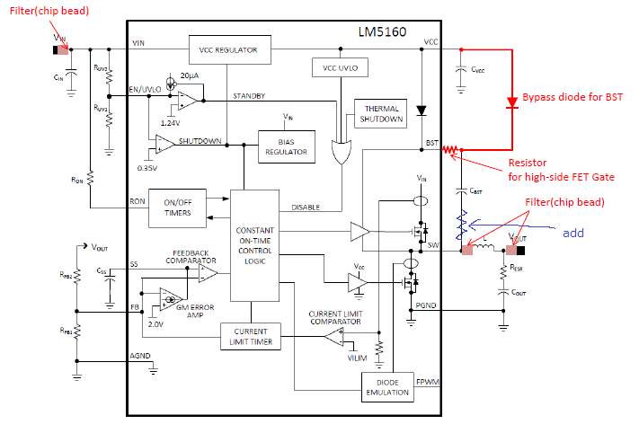

    感谢您的建议。
    它是否是电阻器的位置,是否将其添加到电流电路中,并添加到下图中的蓝色位置?
    BST引脚的 Ω 电阻为51 ̊ C。
    效率几乎没有下降,但是否有任何问题?
    BST引脚的外部二极管使用"DA 2 J 1.01万 L"。
    二极管类型(开关类型)是否有问题?
    所需的额定电流是多少(IF,IFM,IFSM)?
    此致,
    是的,放置升压电阻器,如蓝色所示。  51欧姆太大,会对效率产生不利影响。  我会使用5.1欧姆的电阻,并使用从开关节点到GND的RC缓冲器作为一种自然方法。  从1欧姆(减震)和100pF (减震)开始,并开始将100pF增加到1nF,在将减震盖增加到1nF时留意电阻器的温度。  使用0805/1206尺寸1206尺寸的电阻器进行热控制。
    启动二极管应该是超快二极管,TRR<50ns。  数据表似乎未提供TRR,但连接电容看起来正常。 反向电流看起来像100nA,这很好。  驱虫电流看起来有点低。  但您可以快速判断这是否正常,但检查二极管的温升。  我会使用峰值重复电流为~500mA的二极管来确保安全?  但你使用的这种二极管,也许还可以,请在长时间运行后检查温度。
