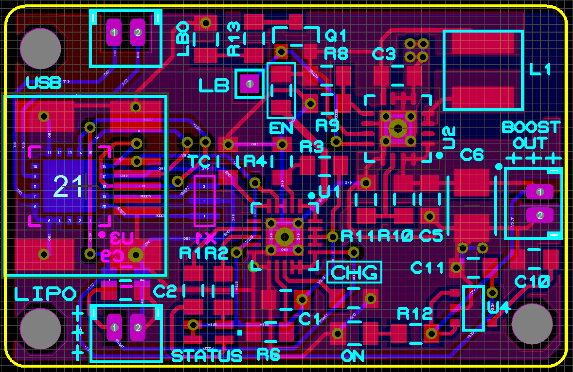

我们制造了一个新的PCB,并关注SLVA773”以及TI网站上的其他增强PCB示例。
通电后,输出电压在5秒后再次降至3.4V,而不是输出5V。
设备也会变得非常热,看起来应用了温度安全措施来保护设备。

以下是我们最新的PCB:
Proteus设计文件: s5.29471052亿.onlinehome.fr/.../Powerboost 1000_v.2.5 dsn
Proteus PCB文件: s5.29471052亿.onlinehome.fr/.../Powerboost 1000_v.2.5 .LYT

    您好,
    感谢您的帮助,
     1.是的,C5是陶瓷2.2uF,C6是钽100uf。

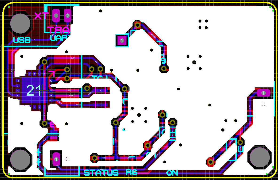

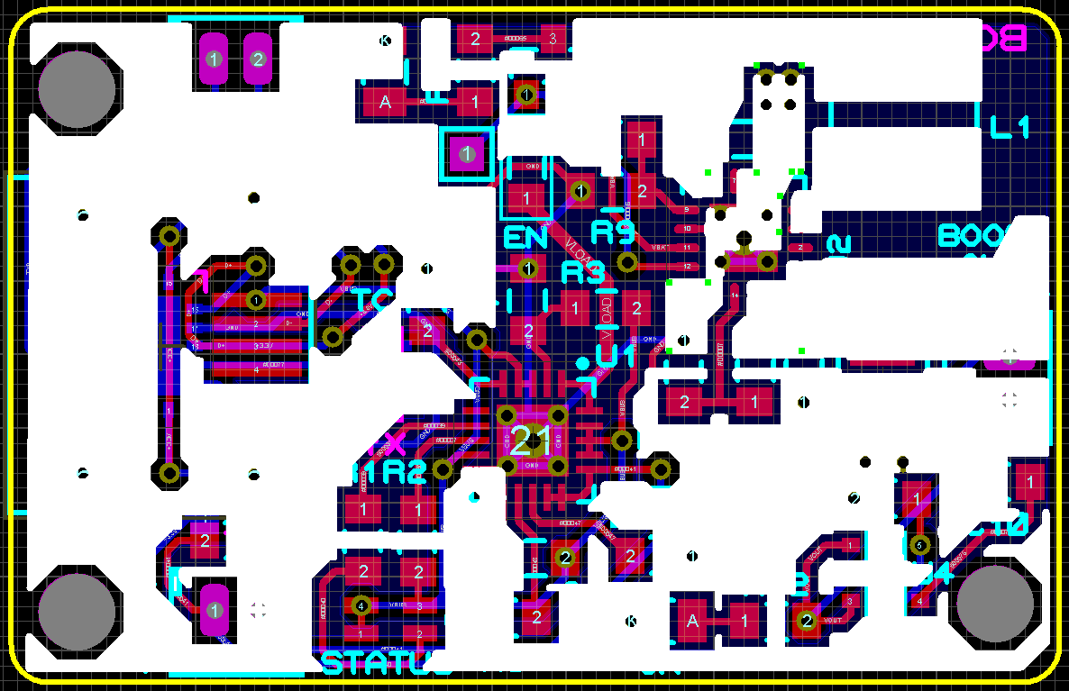

    这些电容器位于PCB的顶层,我们绘制了一个接地平面,将它们连接到IC的GND。
    2. 请参见下面的接地方式(顶层)
    整个顶面如下所示:
    底层地面如下所示:

    布局不错(虽然不是我想看到的最优化)电路应该工作,问题的根本原因应该不是布局。

    关于PCB优化:您能否向我们展示PCB图层我们应该改进的方面?
    请附上我们各层的修正图,这对我们了解如何修改IC周围的平面形状有很大帮助吗?
