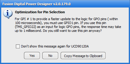

我有信号连接到引脚39 (TM/GPIO22),脉冲持续时间为600 us。
是否有针对私人投资的最小脉冲持续时间规格,以确保始终捕获信号并将其记录为故障?
我在数据表中找不到规范。 Fusion GUI中的以下注释提到,如果使用未优化的GPI引脚映射,则可能存在高达1毫秒的GPO传递延迟,但未提及输入信号本身的最小宽度。

    非优化GPI是根据 系统负载轮询(而非中断)的,因此最小脉冲持续时间 会有所不同。
    600us的工作时间最多,但1毫秒肯定更安全。如果此系统至关重要,强烈建议使用优化的GPI。

    感谢您的回复。 因此对于优化的GPI映射,最小脉冲宽度为100 us,对于非优化的,最小脉冲宽度为1 ms。
    我在数据表中找不到优化映射的提及,但使用GUI警告时,UCD9.012万A的内容似乎如下。 您能否验证只有这些特定的GPI映射才具有100 us最小脉冲持续时间检测?
    GPI 1 -针脚11 (GPIO1)
    GPI 2 -针脚12 (GPIO2)
    GPI #3 -针脚13 (GPIO3)
    GPI #4 -针脚14 (GPIO4)
    GPI #5 -引脚25 (GPIO13)
    GPI #6 -针脚33 (GPIO16)
    GPI #7 -针脚34 (GPIO17)
    8号GPI -引脚35 (GPIO18)
    上面的顺序似乎已被修复。 因此,如果我的系统中只有7个分配的私人投资机构,我不能让7号私人投资机构成为35号插针(GPIO18),但仍能在该输入上获得100 us最小脉冲持续时间。 是这样吗? 或者是否有任何其他可能的订单/引脚/组合?

    是的,映射是固定的。 GPIO18必须是第八个GPI才能获得快速响应。7个GPI是什么? 是否可以重新安排以实现此目标?

    感谢您的确认。 如果子毫秒故障记录/响应非常关键,将确保在将来使用此映射。
    有问题的信号可以调整为较长的脉冲宽度,因此对于此特定设计,将执行此操作,而不是物理更改原理图。
