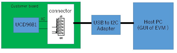

您好,
我的客户正在使用UCD9081。
他希望将调试电路放在客户主板中,以便使用GUI和USB到I2C适配器进行调试。
我认为通过将I2C接口作为EVM电路放在他的电路板上是可能的。
并使用GUI和USB到I2C适配器。
调试意味着通过GUI执行序列设置。
正确吗?

    是否要将USB到I2C转换器放入您的客户主板?
    是的
    您好,YH:
     感谢您的回复。
     我的英语很差
     我的想法如下。

    是的,您可以在板上放置跳转接头。 请参阅UCD9081 EVM原理图。
