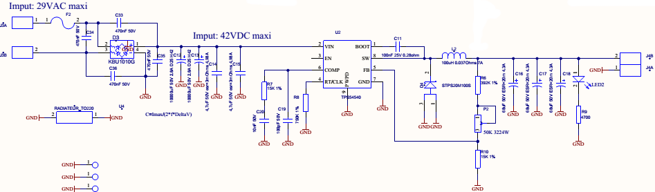

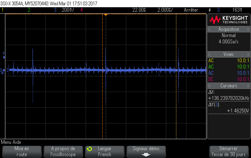

我设计了一个电源29V AC输入到24V 5A输出。
我使用TI工作台来选择我的组件。
在TI工作台中,它显示2.8mV的噪声。
我根据TI的建议设计了我的主板,我已经看到了有关噪声的TI文档“www.ti.com/lit/an/slyt682/slyt682.pdf"

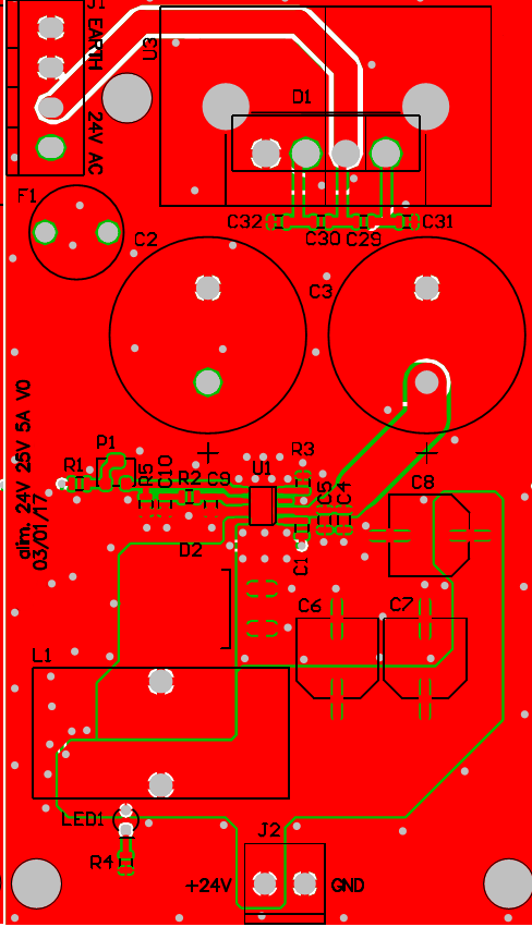

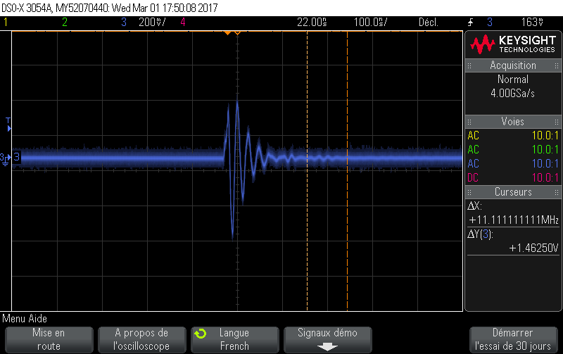

我测试过我的主板(0.7A和1.5A)我有190mV的高频噪声,频率是50MHz。 SW针脚更改时出现噪音。
开关频率为129Khz,输出电容器为低ESR
我的原理图:
我的印刷电路板:该板有2层,铜厚70µm μ m。

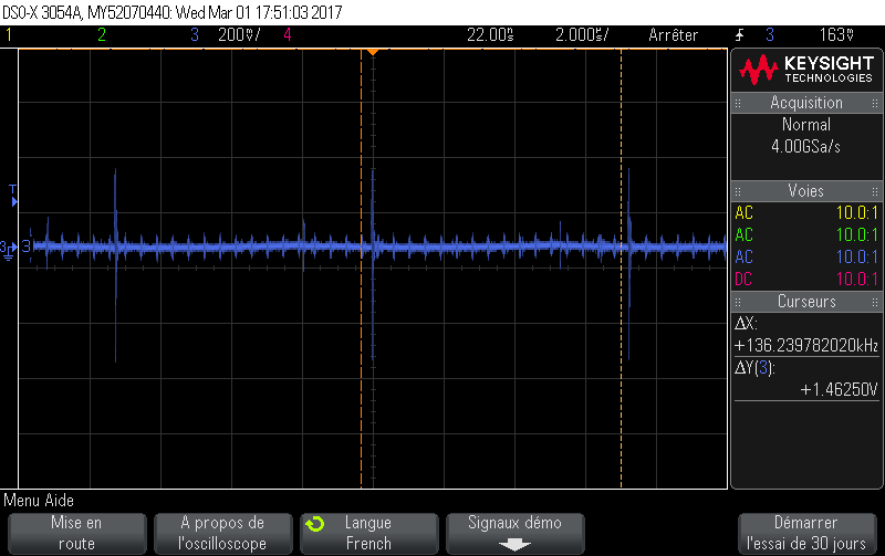

振荡图片:
HF噪声
去耦频率:
我有一个试验,就是要改变自我,保护自我,没有改善。
我已将STPS20M100S二极管更改为其它二极管(TPS5100-13),但噪音会增加。
您是否有降低高频噪音的解决方案?
    我 不直接支持TPS5.454万,但我对它有一定的了解。  首先要注意的是,测量切换噪音时必须小心。  最好使用极短接地导线(1 cm)或更好的"尖端和套管"方法直接测量输出电容器。  也就是说,您的某些切换噪音可能是真实的。  ISEE输出上只有电解电容器。  它们不能有效降低高频噪声,特别是在J2输出连接器处测量时。  输出电容器和输出连接器之间的相对位置不好。  您需要在输出中添加一些HF去耦合。 1uF,0.1uF和0.01uF可能接近J2。  我会重新排列输出,以便连接器在输出电容器之后,以获得最大的效率。  您可能还需要考虑从SW节点到GND的RC缓冲器。  其中包括一个文档,可帮助您设计它。
    e2e.ti.com/.../5265.RC-Snubber.pdf

    事实上,TPS5.454万对二极管选择非常敏感。  这也可能是您的布局存在问题。  从SW添加RC减震器到GND也是已知的改进方法。
