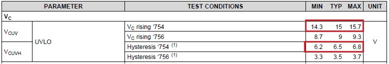

您好,TI:
我有一个关于TPS2.3754万的问题。
示例1) 15.7V (最大 Vcuv) - 6.2V (最小 Vcuvh)= 9.5V
示例2) 15.7V (最大 Vcuv) - 6.8V (最大 Vcuvh)= 8.9V
→请确认正确的选择。
谢谢你。
    BJ:您好!
    根据数据表,滞后轨迹。 因此,示例#1 9.5 为最大值是正确的下降。
