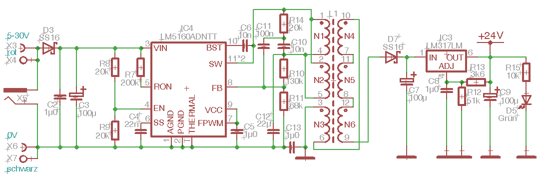

我当时正在寻找一个输出功率低于500 mW的隔离DC/DC转换器电路,它可以在5到30 V的输入电压下工作。 由于噪音问题,时钟频率应该高于100 kHz。 飞降压模式下的LM5160看起来很有希望。 它提供稳定的输出,在300 kHz以上的频率下工作正常。 我的问题是它无法处理整个输入电压范围。 我可以将其设计为5至14 V或12至30 V。这些是占空比变为10或90 %的限制。 这是设计原则的限制还是我可以通过另一个合成器来提高工作范围? 我现在在 初级侧使用Würth 7.49196111亿WE-Flex变压器的一个线圈。 如果LM5160不适合,您是否会推荐其他部件?

    您好,Jan,
    要回答您的问题,请分享您的设计的一些详细信息:
    1. 输入电压范围
    2. 输出电压/负载
    3. 您的原理图
    期待您的回复。
    Brani
    您好,Brani,
    输入范围为5至30 V。它非常宽,但对于此应用非常重要。 这也是我正在努力解决的问题。
    输出电压为26 V,负载仅为4 mA。
    以下是示意图:
    一月
    您好,Jan,
    感谢您分享设计的详细信息。
    我没有分析您的设计,而是使用应用参数快速检查其在工作台的可行性。 就设计参数而言,LM5160应该能够满足您的要求。 建议的解决方案如下所示。
    e2e.ti.com/.../5-to-30V_5F00_to-26V-design.docx
    上述建议的解决方案与您的设计之间的一个差异是切换频率非常不同。
    另请查看随附文档中的组件值。
    我希望这能有所帮助。
    分支
    谢谢你,Brani。
    我开始使用非常相似的分量值,我还测试了200和900 kHz之间的频率。  我认为重点是电感器的值及其饱和电流。 我开始的是一个只有27 µH 和0.22 A的小变压器。下一个测试将使用一个更大的变压器。 µH很难找到尺寸合理的数百 μ m变压器。
