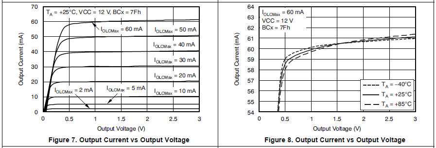

我想使用TLC5971调光白色LED字符串-
我的LED具有2.9Vf
因此,对于12V LED电源,我可以使用多达4个LED (2.9V*4=11,60V)-
这只会为IC留出大约0.4 V的'余量'/下降来调节...
这就够了吗?
或者,在这种情况下,我是否必须使用更高的LED电源?
(下一个选项为15V -但我必须使用额外的电压来降低电压-否则IC将变热...)
祝您好
Stefan
    请有人指出所需的最小输出电压是多少,或者我必须在数据表中的哪个位置查看?
    向Stefan致以诚挚的问候
    您好,Stefan,
    OUTn电压与您设置的电流有关。 您可以在数据表第11页的图7和图8中找到输出电流与输出电压的关系。
    只允许0.4V的情况太少。

    您好,Jason:
    谢谢你指着这些数字:-)我忽略了它们!
