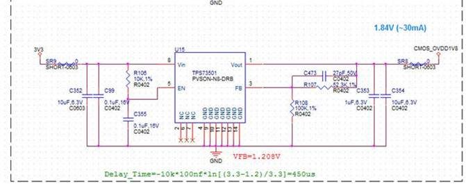

大家好,
我的用户使用TPS7.3501万,用于3.3V→1.8V电压。 如有疑问,请提供帮助。
问题:
1.客户希望了解准确程度。 是以下方程式(A)的计算方法。
(a) TPS7.3501万精度±2 % +两个反馈电阻器±2 % =总±4 %
2.根据以下示意图,正确的输出电压范围是多少?
