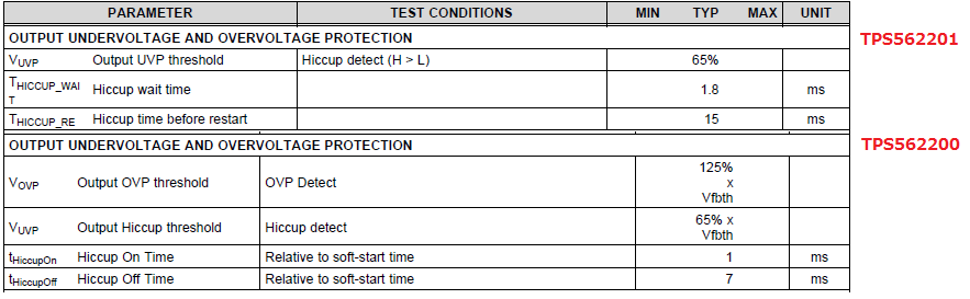

TPS5.622万x SUPPROT组,
我还 想问 一下过压保护的问题。
因为 ,我 看到了 类似的问题,OVP的门槛从未澄清过。
当我看到以下链接E2E时,TPS56.22万和TPS56.2201万之间的差异被提及RDS和成本。
    https://e2e.ti.com/support/power_management/non-isolated_dcdc/int-non-isolated_dcdc/f/198/t/49.837万
但是,OVP规格已被删除,如下表所示。
您能否 澄清OVP阈值是什么?
如果检测到OVP,是否关闭了唯一的高侧FET?
此致,
Tamio
    您好,Tamio:
    设计TPS56.2201万时,OVP功能被删除。 DCAP2控制模式将打开低压侧FET,直至输出电压降至参考电压以下。 无需在此处添加OVP。 对于TPS56.22万,仍然具有OVP功能。
