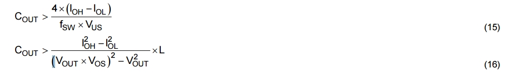

你(们)好
我要用公式(15)和公式(16)计算出Coout。 但我知道这些方程式中Vos和Vus的单位(电压[V]或百分比[%])。
在公式(16)中,如果Vos为0.25V,“(Vout *Vos)^2- Vout^2”将为负值。
我们如何估计Vos和Vus?
  (例如 Vos = 5 % ? 或5.25V?或0.25V? @Vout = 5V , Vus = 5 % 和0.25V?)
此致,
山本浩二

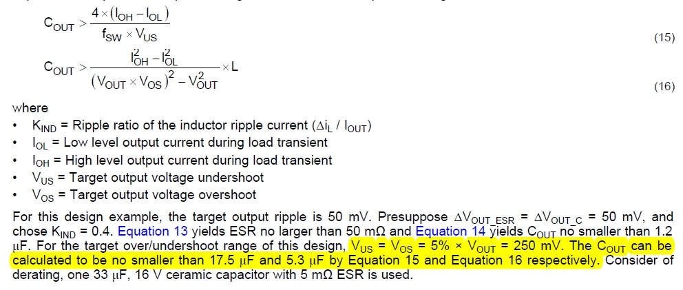

    VU是由于增加负载步长瞬变而产生的电压下冲,Vos是由于降低负载步长瞬变而产生的电压过冲。 它们是用户设计规格。 您需要确定您的应用程序中可以容忍的量。 通常为5或10 %。

    我想问的是公式(15)和公式(16)中的Vos和Vus有多少。
    在数据表中,下面介绍了一些示例,
    如果Vus=Vos=Coout,5 % 则用方程式(16)计算。 cout为5.3uF。
    在这种情况下,Vos可能是1.05。 (如果Vos为0.25V,则输出将为负值。)
    另一方面,当Vus为...???时,用公式(15)计算出的Cout为17.5uF。
    在这种情况下,我们如何将Vos和Vus的精确值放在方程(15)和方程(16)上?
    此致,
    Koji Hamamot
    第二个方程式中似乎有拼写错误。  我必须从零开始。  如果我有时间的话,也许今天晚些时候。
    方程式16应为:
    输出>(IOH^2 -IOL^2)* L /(Vout + Vos)^2 - Vout^2)
    输出>(2.5^2 - 0.2^2)* 2.2E-6 /(5 + 0.25)^2 - 5^2)= 5.3E-6
