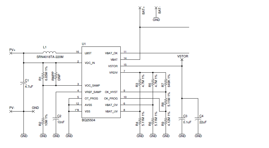

    此外,您能否提供BQ2.5504万及其周围部件的示意图?
    -Joe
    您好,Joe,

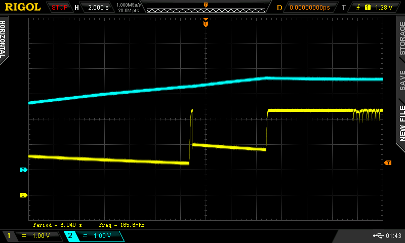

    下面附加了范围曲线:曲线1:测量VOC后,60 % MPPT设定点(VREF_SAMP)似乎正确,但电压开始下垂。 在这种情况下,在周期结束时仅约为35 %。
    原理图也包括在下面。

    跟踪1是VREF_SAMP节点? 什么是迹线2?
    是否还能捕获VDC_In和VOC_SAMP?
    此致,
    您好,Joe,
    很抱歉之前没有指定:跟踪1是VDC_IN,跟踪2是VPAT (在本例中,VPAT上有一个470uF上限)。

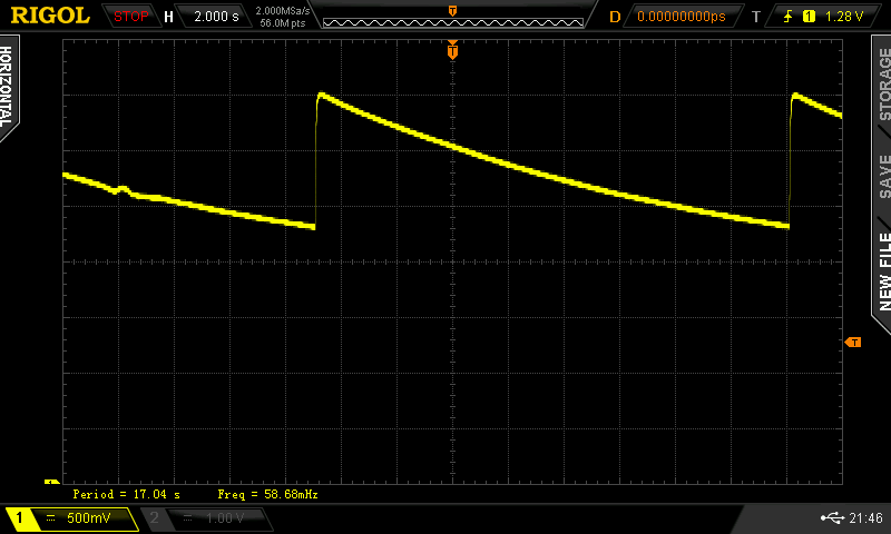

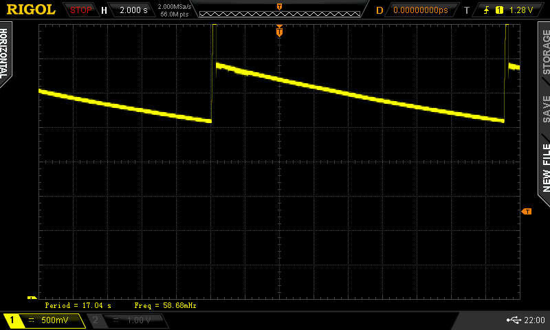

    此外,我们还使用JFET电压随动件进行了一些测试,以在极低负载下测量VREF_SAMP (和VDC_In)。
    请参阅所附的两条迹线(第一条:Vref_SAMP,第二条:VDC_In)。 Vref_SAMP的下降速度略高于VDC_In,这与此节点一致,因为Vref_SAMP对JFET输入所造成的额外泄漏更敏感。

    再看一下你们的原理图,我注意到电阻器RMPP。 示意图上显示DNP,您是否偶然将其填充在电路板上? 如果已填充,则可能导致VIN出现问题。
    您提到了一个从VIN中提取的板,并将超电压盖保持在2.5V。 这是一个您看到VIN驰垂的地方,还是所有主板的VIN均为驰垂?
    您是否尝试过更改该主板上的BQ设备以查看是否能解决问题?
    如果您不想使用MPPT,而更担心VIN稳定,则禁用MPPT。
    -Joe
    Joe,
    RMPP安装在一块板上,带有6.65M电阻器(与R1的值相同),以增加VREF_SAMP设定点。 为什么两个电阻器并联是一个问题?
