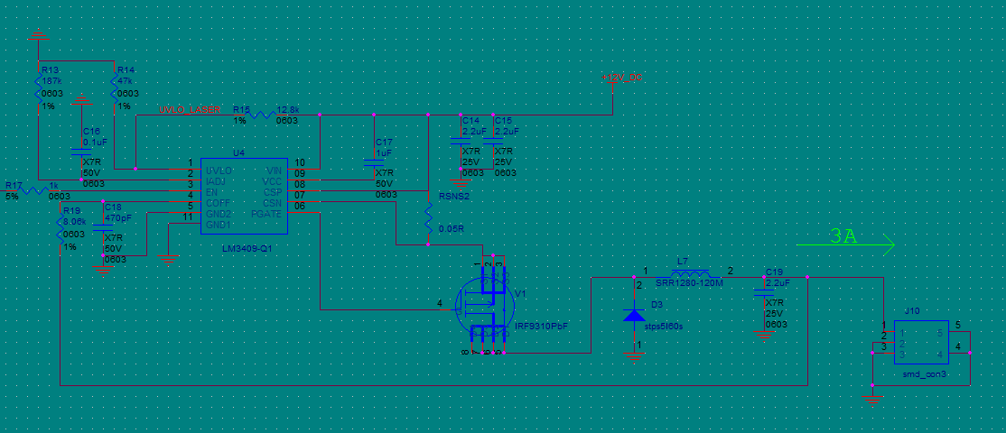

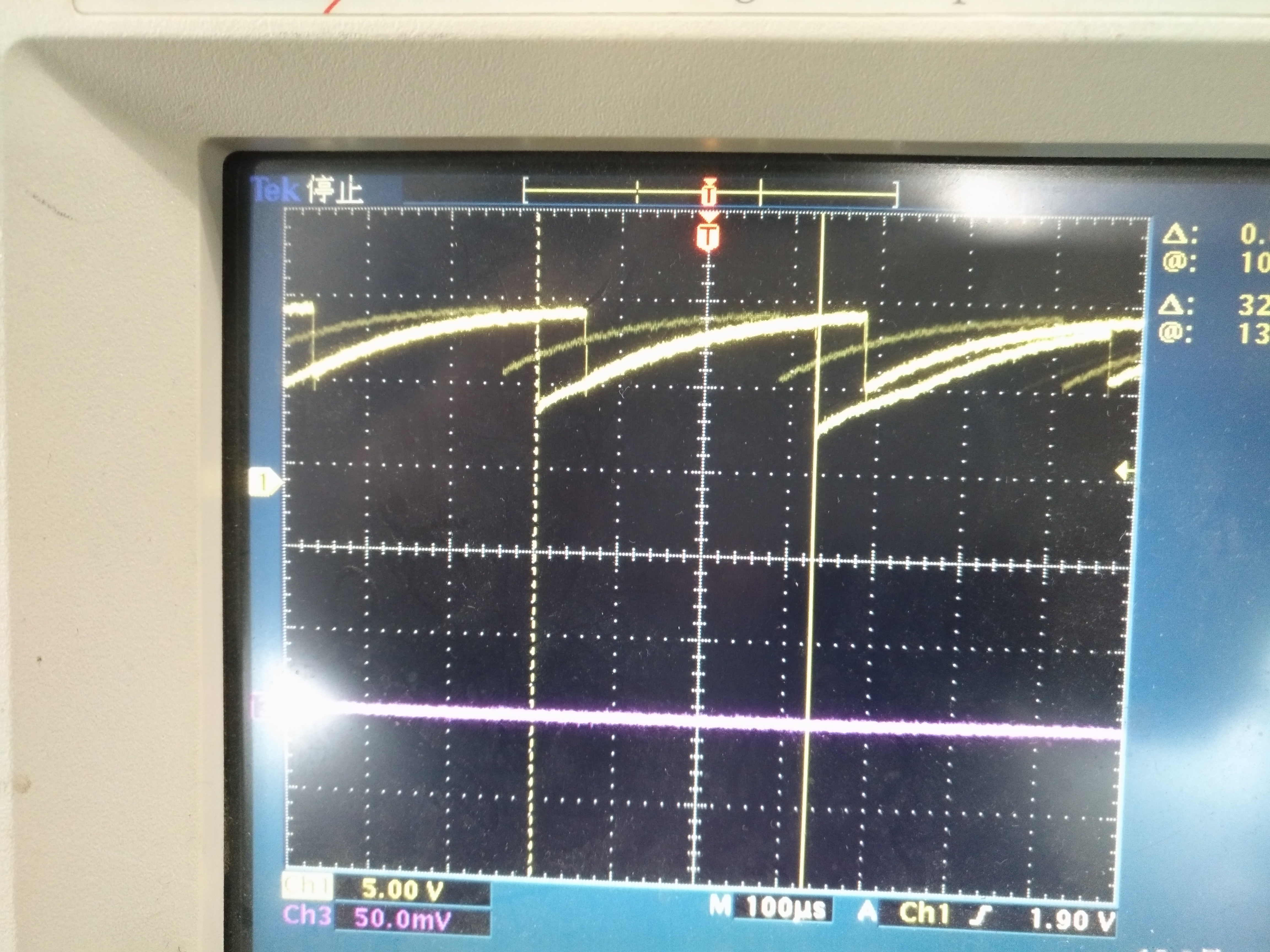

  我想使用片状lm3409驱动器LED输出电流3A (6V),但似乎不能正常工作切换频率不正常。
  我猜硬件配置的电感和关闭电阻不正确。不能确定这种现象是由电感器saturation.ca引起的,有人在这种方案中给了我一些建议。我不确定 哪些参数可以替换,它们可以具有3A的6V输出电流。
感谢您的帮助!
    您好,
    首先,我要确保12V 输入电源不受电流限制,它应该至少能够提供3A电流。 布局问题也可能导致此类问题,这是我们可以在需要时进一步探讨的问题。 但我相信在这种情况下,你可能会使用FET。 我查了一下,它指定了165nC的门费(Qg),这是相当高的。 看起来您也在尝试获得大约500kHz的切换频率。 这意味着来自VCC的电流消耗几乎为83mA (IVCC = FSW*Qg),但VCC电流限制在45mA的典型值下可低至30mA。 因此,在尝试切换时,您基本上会折叠VCC。 尝试使用Qg为60nC或更低的FET,查看结果是否更好。 LM3409根本不能如此快速地驱动FET。

       我确信输入抑制不是电流限制,因为我使用 了足够大的直流电源。此电路和设备配置可以实现稳定的2A输出。
    如果我为了获得4A输出而将感应电阻更改为0.05 欧姆,那么开关波形现象就像您所说的崩溃状态一样。
    所以我同意你的想法,可能是Qg为165nc的FET相当高。我 尝试使用其他FET,如FDS4435,它的Qg为40nc,可以正常工作。
    我总是有一个问题,就是芯片  电感和切断 电阻之间的占空比关系,如果我需要 不同的最大电流情况,我如何选择参数。
    我希望您能提供参数选择方案供我参考。我将继续进行调试以找出原因。
    希望继续获得您的帮助。

    抱歉,
    我表示可能不清楚,如头发示意图所述,切断电阻是指 R19。 我只是想知道如何计算电感和 电阻。
    我的目标是使用lm3409来制作3A输出电流的电路设计。所以希望获得12V输入和3A 6V输出的参考方案。

    您好,
    您可以使用数据表中的方程式1来计算D = 6V/(0.9 * 12V)= 0.556。
    您的休息时间为1-D/FSW。 因此,如果您想要100kHz切换频率,则Toff将为(1 0.556)/100k = 4.44us。
    使用方程式4 (toff方程式)计算roff。
    然后使用公式7 (deltaiL-PP)计算电感器值,以获得所需的电感器电流纹波。
