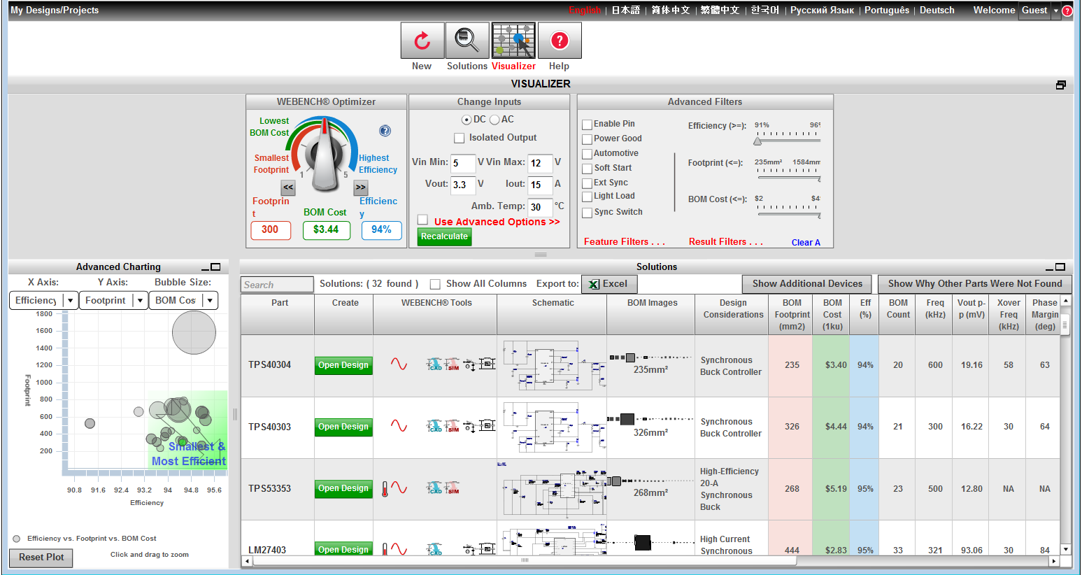

您好,先生,
请问TI是否有相同的功能控制器可以替换uP9301?
   1. VIN = 5-12V
2.   Po =约50W/3.3V
   3.注射器阶段
   频率:100-300kHz
e2e.ti.com/.../uP9301_2D00_DS_2D00_F0001.pdf</s>0001.
    Kuo,您好!
    我没有看到TI Direct直接帮助您的设备。

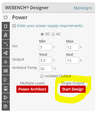

    我们的网站上有一个很棒的工具,可以为您的应用程序提供广泛的解决方案选择。
    转到  请参阅主页上的WEBENCH设计器。
    输入您的详细信息,然后单击"开始设计"。
    您将看到32个使用TI器件的解决方案。
    您可以根据需要缩小选择范围。
    TPS4.0304万看起来很适合使用。
