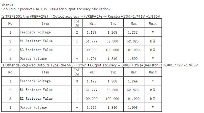

您能否帮助我们确认以下问题? 谢谢。

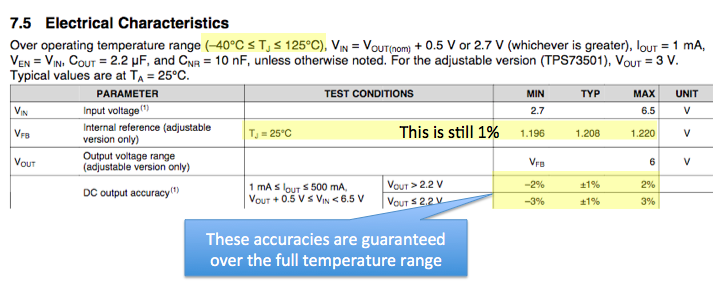

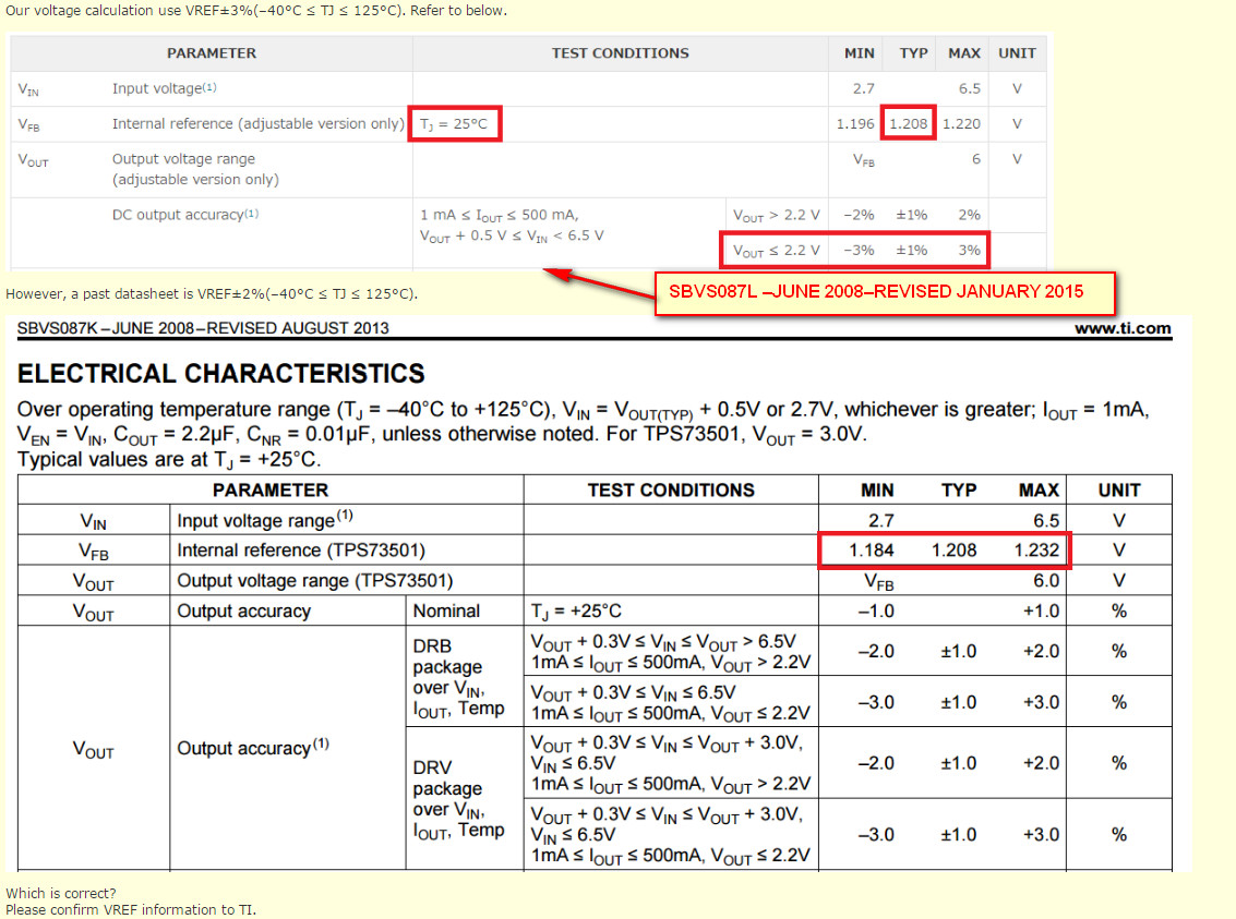

    您能否澄清您的问题? 两者的25C准确度仍为+/- 1 %。 以下是2015年1月的最新修订版:
    这些修订旨在澄清信息。 如果我们实际更改了电气特性表中的任何值,TI的政策是在实施更改之前发出更改通知。

    您好,John:
    谢谢你的答复,以下是我的问题。
    高曹先生,
    我理解您的问题。 是的。TPS735数据表仅宣称其准确性。 不包括反馈电阻器在内的总准确度。 因此,最差的容差就是简单地将公差相加。 因此,对于TPS735,这是2 % ;对于两个反馈电阻器,这是1 % + 1 % ,对于最坏的4 % 情况。
    有些客户使用平方法的平方根和,即SQRT (2^2+1^2+1^2)或SQRT (6)或2.44 %。
    如果使用固定输出,则公差将为2 %。 另请注意,我们指定的准确度超出了完整输入电压范围,负载电流范围和工作温度范围:
