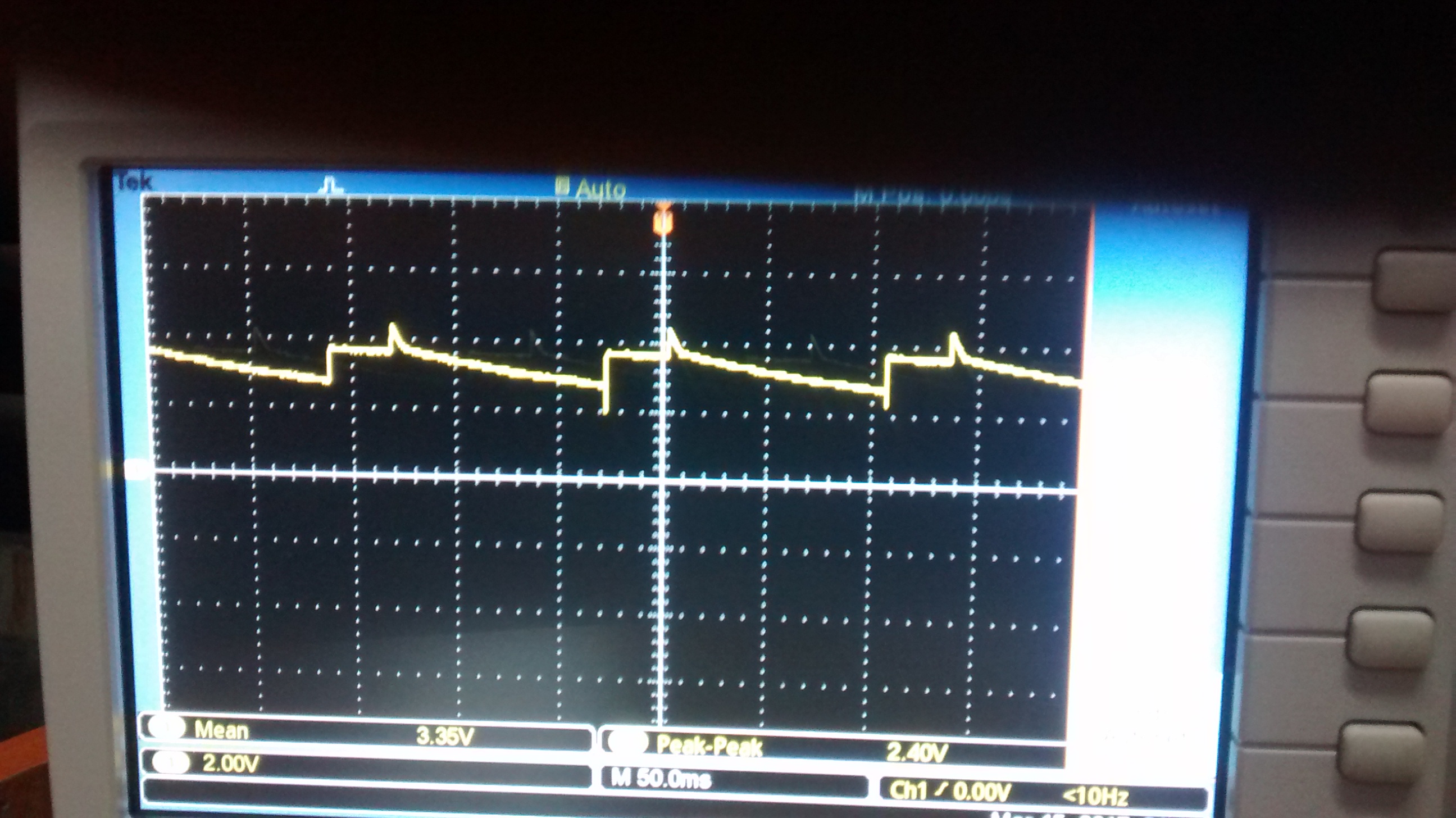

您好,
PFA我们正在测试的示意图。
我们只安装了蓄电池充电器IC和相关RCS。
未连接负载。
电池充电正常。 该部分没有问题。
一旦我们尝试进入升压模式(关闭电源或仅连接电池),PMID输出将保持在3.5V。
寄存器指示器未切换至升温模式(REG0B状态不会更改为"111")。
在REGN引脚处观察到以下波形。
请建议可能出现的问题。
当我们尝试使用BOOST (增强)模式时,串行接口也会在10-15次回复后停止响应。
我们已经观察到OTG Pin。 它显示4.1V电压(此处连接了VBATP)
e2e.ti.com/.../7573.schematic_5F00_ti.pdf
    另请参见调风器转储..电源开始时已通电,稍后关闭。 突出显示的部分显示电源关闭时的读数。 这些再次使我们相信,设备在切换为电池后会立即重置。

    PMID或REGN上似乎存在较大负载,或者蓄电池与BAT针脚之间的连接电阻过高,导致BAT电压在启动时或两者都下降。
    我们尝试将蓄电池端子直接连接到蓄电池针脚,以便消除存在的轨迹阻抗。 但答案是一样的。
    没有负荷连接到PMID。
    REGN仅为温度传感器供电。
    我们检查了这些销上没有额外的牵引。
    我们从BQ2.5895万的工作印刷电路板中观察到的一种行为是,印刷电路板中的REGN达到5V,而印刷电路板中的REGN在达到3.6V后停止
    一旦我们从PMID引脚上移除电容器(绝对0负载),我们就会看到该波形也在切换,并附有大约1V的波纹-图像。
    我们可以跟进的任何其他线索,以检查其中可能出现的问题?
    Saurabh
    1uH电感器的额定电流是多少? 您是否有电流探头来测量电感器电流? 如果是,您能否生成示波器图,如第53页的数据表图56和57?
