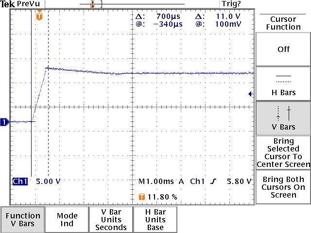

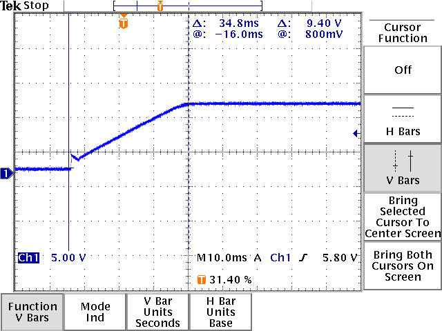

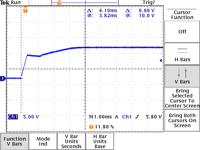

LM5117出现异常启动响应。
LM5117用于从48V转换为10V。 额定负载为10A,但加电过程中负载关闭。 请参阅以下不同SS容量的波形:0.01 UF,0.1uF和0.47uF。  请注意前几百usec中的初始快速斜坡。 对于0.01 UF,输出过冲至11V,然后再降低至10V。
什么会导致这种初始响应?  我怀疑循环BW过低,导致调节器初始启动时循环响应速度太慢。  但计算和Webbench模拟显示,循环BW约为17kHz,这对于软启动足够快。
CSS =0.01uF
C=0,1uF
C=0.47uF
    标记,
    从附加的波形中,我看到了带有0.01uF SS电容器的过冲。  控制环路是可能的,但我想查看原理图以进行验证。  我还希望看到软启动,输出电压和COMP电压。
    特里
