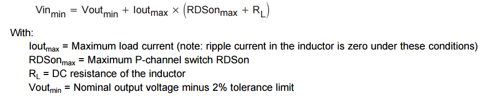

    您好Uxue:
    当输入电压降至3.2V时,输出应与输入电压相同。 但这取决于输入电压降至3.2V的时长。 如果输入持续较长时间,则输出将与输入电压相同。 但是,如果只是短暂的3.2V,则可能不会对输出产生影响。 您计划拥有的电压范围是多少?
    对于TPS65.025万,VDCDC2可以在100 % 占空比下工作,并将模拟VINDCDC的输入电压。 查看以下方程式,您可以计算输出所需的最小输入电压。
    主要因素是RDSON,它是DCDC2高侧FET的电阻,其300 mOhm可以在数据表中找到。 这很好地帮助您计算应用程序的最低VINDCDC2。 一旦您知道最小的VINDCDC,您就可以设置PWRDAIL_SNS引脚,通过设置另一个电阻分压器来在适当的时间熄灭,这样您就不会偏离法规。
    希望能有所帮助!
