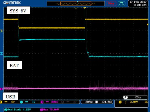

您好,
当执行以下命令时,蓄电池电压显示为以下波形;
    a.将PMIC状态寄存器(0x0A)关闭位(D7)设置为1
      b.在寄存器中启用SoC PMIC_PWR_EN_ENABLE
      C.设置SoC ALARM2
      d.等待ALARM2拉出PWR_EN LOW。
在关闭状态期间,蓄电池电源通道是否打开?
如果不是,如何打开电源通道?
最好的富豪酒店
Kuramochi
    您好,Kuramochi-san,
    TPS6.5217万x数据表中的全局状态图(图20)显示了PWR_EN被拉低时设备将如何工作,注意(4)显示SYS将在关闭状态下连接到BATT,即使您在没有电池的情况下也是如此。
    此致,
    Rick S.
