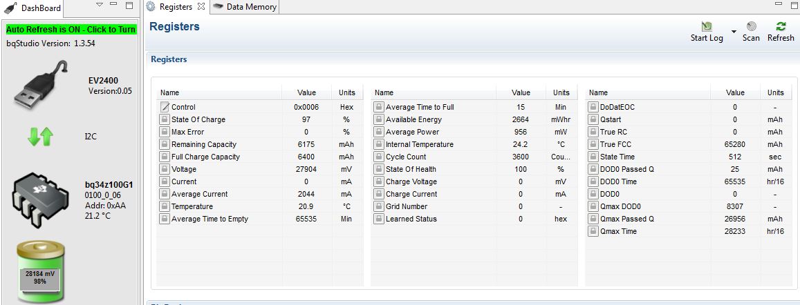

我正在使用 BQ34z100-G1评估模式。 我也在使用EV2400 将 设备与电池管理工作室连接,但我遇到了问题。
我可以与BQ34z100-G1通信 ,并且正在从它接收数据(电压,平均电流,温度...)。 我也可以对其进行校准。
但是,在屏幕寄存器(在电池管理工作室)中,我始终看到Cycle Count (循环计数)为固定值=0,Charge Voltage (充电电压)=0和Charge Current (充电电流)=0。 我正在数据存储器中写入数据(电池充电电压T1-T2为3600mV,电池充电电压T2-T3为3600mV,电池充电电压T3-T4为3600mV)。 为什么设备没有更新这些值?
此外,我一直在为我的LiFePO4电池充电,自26.7Vdc以来,100 %。 我已将其充电至28.8V直流,现在已放电,但100 % 处的SOC充值不可更改。
提前非常感谢,

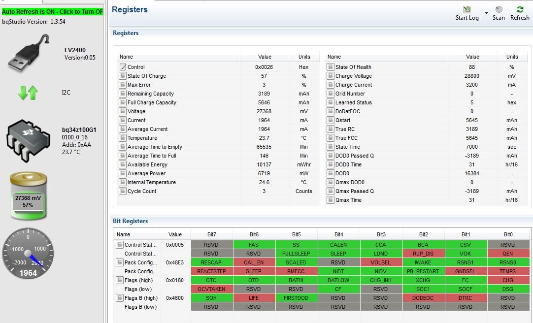

    您好,
    感谢您的快速回复。 我的数值是2800mV。 我已将其更改为1000mV,但应用程序中没有任何更改。
    在寄存器屏幕的充电电压中,充电电流保持在0mV值。 我附上一个屏幕截图,以便确定发生了什么情况。
    Ramon,
    屏幕截图显示您使用的是bq34z100 v006固件设备,而不是bq34z100-G1 v 0.16 设备。 bqStudio工具不支持旧版设备,您可能会遇到更新问题。 您需要使用bqEVSW工具或将设备更新到bq34z100-G1固件。 G1固件可从bq34z100-G1产品网站下载,bqEVSW工具可从bq34z100产品网站下载。
    Tom

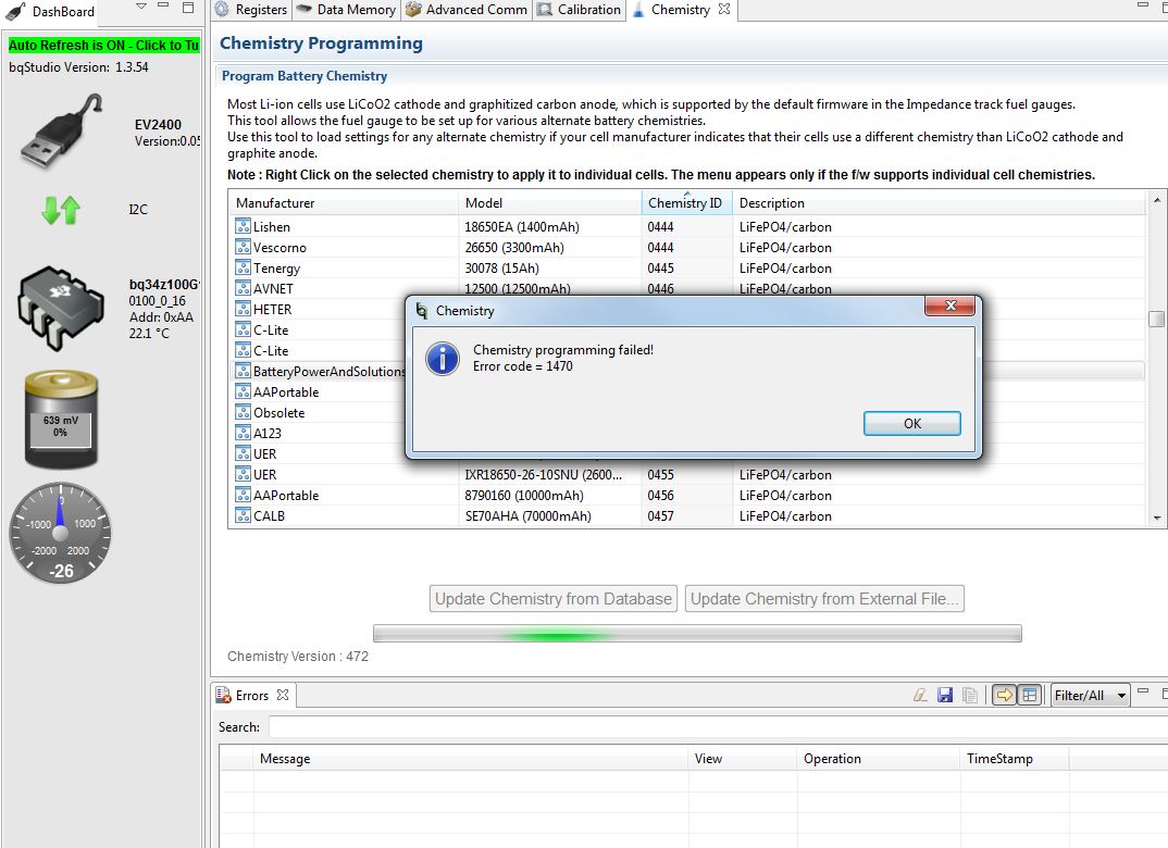

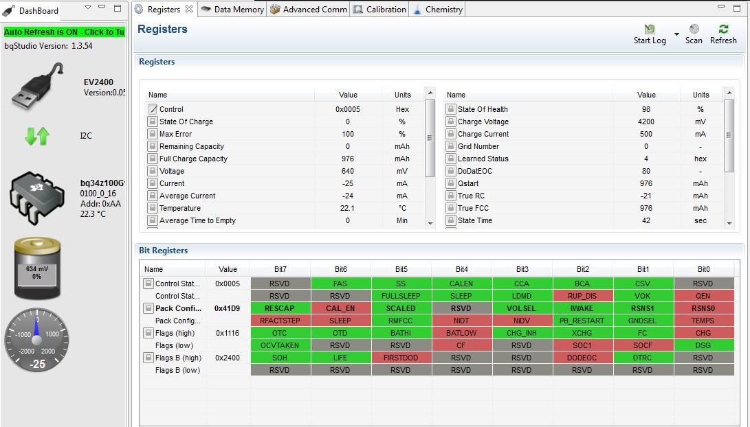

    Thomas,您好!
    我已经更新了设备,现在我拥有 bq34z100-G1 0.16 v。 我可以与设备通信并测试固件是否已成功加载。 但是现在我不能从数据库更新化学。 无论化学ID如何,我始终获得相同的错误代码(=1470)
    我遇到的其他问题是无法在bq Studio中更改数据(始终返回到其以前的值)或无法将数据写入设备。 如下图所示,我始终获得"读取写入的数据失败比较"。
    我已检查设备是否密封,但我可以在寄存器中看到它不密封。 它可能会发生什么情况?

    Ramon,
    电压尚未校准,因此电池电压低于闪存更新正常电池电压设置。 此参数只有在启用后才会生效。
    您需要:
    • 重新加载默认的srec文件以禁用它。
    • 在Pack配置寄存器中将VOLTSEL位设置为“1”。
    • 设置系列单元格的数量。 \
    • 校准电压。
    然后,您应该能够继续更新参数。 在更新和校准所有内容之前,请勿启用它。
