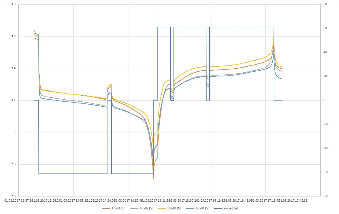

您好,
我们在4芯LiFePo4电池系统中使用BQ7.692万,通常工作非常顺利
但现在我已经看到2块电池,电池电压测量远远没有达到,它开始影响我们的平衡。
有时,它比数据表中定义的最大值(50mV)稍稍差,即使温度为22°C,测量也应更准确。 主要问题是,一个电池在+50mA下关闭,另一个电池在-50mA下关闭,导致在平衡标准方面的总误差为100mV。
时间/ SoC 量计 Bq 差异
单元格1 单元格2 单元格3 单元格4 单元格1 单元格2 单元格3 单元格4 单元格1 单元格2 单元格3 单元格4
13时10分/99 3.511 3.575 3.487 3.575 3.541 3.541 3.541 3.524 -0.03 0.034 -0.054 0.051
14:30 / 34 3.267 3.262 3.272 3.268 3.283 3.25 3.299 3.244 -0.016 0.012 -0.027 0.024
15时36分/ 6 3.229 3.229 3.232 3.228 3.25 3.223 3.263 3.212 -0.021 0.006 -0.031 0.016
16:15 /- 3.31 3.31 3.311 3.309 3.335 3.33 3.346 3.286 -0.025 -0.02 -0.035 0.023
当我使用电池进行循环(在电池单独充满电后)时,我得到了以下结果:
由于电池的电荷相等,它们应该大致遵循相同的行,但由于测量误差,它们会并行运行。
我们现在正在研究一种解决方案,以便在组装蓄电池时校准单个电池电平上的电压测量值和偏移量。
我还在数据表中看到了提高准确度的方法,但由于总电池组电压正常,它不会产生足够大的影响来提高电池的准确度。
一般而言,我想检查原理图中是否有任何错误? 我还注意到,电阻器R113-R116的压降约为测量误差。 没有电流,且平衡在时间A处于非活动状态。 根据测量误差,正负压降是否正常?
现在我开始看了,我也注意到所有电池的电压都下降了。
感谢您的反馈。
此致,
Cedric

    非常感谢您的回答。
    正如您建议的那样,我拉了齐纳二极管D102 - D105,错误就消失了。 它们的泄漏电流导致了压降,从而导致了错误。
    由于我们希望bq7.692万二极管提供额外保护,因此我最终使用6.8V Z-Diode 2 % 交换了这些二极管,并将电阻器R113-R116替换为100e而不是1k。
    新的Z二极管在3V时的漏电流小于0.1uA,使用较低的电阻器,我们可以将任何电压降减少10倍。
    所有电池电压现在都更加精确,并在相同的方向关闭(所有电压都比bq测量值低大约15mV)。 这是正常的,因为细胞之间的差异对于平衡很重要。
