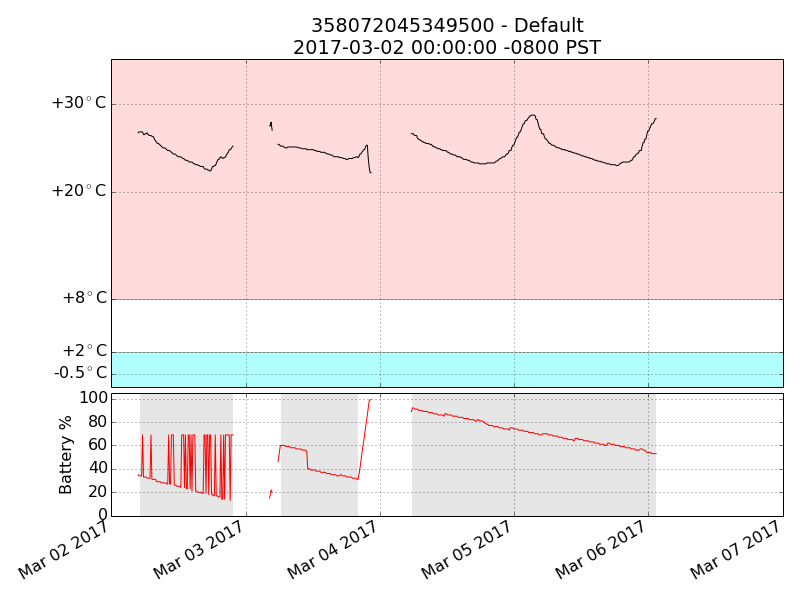

您好,
请查看所附 图表的下半部分,SOC和时间之间的图表,它包含三个部分,第一部分是我们在校准期间出错,即未更新蓄电池容量,所有配置均为默认值。
我的第一个问题是,尽管我没有更新SLUAP7   iE快速入门指南BQ2.7441万-G1中描述的容量和其他2-3参数 ,但我的理解是,它应该显示线性(尽管读数不正确) SOC的行为,而不是如 图所示的突然跳转。 请让我 了解  IC如何预测SOC,以及为什么它不显示线性行为。
显示线性行为的下半部分ie排量曲线的第三部分是在更新  了SLUAP7 ie 快速入门 指南BQ2.7441万-G1中所述的4个参数后获得的。 我们观察到,SOC (即3 4 %)中仍有跳跃,在某些GSM传输(即更高的电流要求)后发生两次跳跃。
1)请让我了解 为什么会发生这种跳跃?
2) IC是否采用 读数的平均值?
3)我们每10 分钟读取SOC,每1小时通过云传输数据。 在上一读数时,需要2到3个读数才能恢复。所以 我 假设突然的脉冲电流不会干扰2到3个读数,即读数持续30分钟
    您是否启用了平滑? 检查OpConfigB中的平滑位,位2。
    你好,Diminik
    是已设置平滑位。 请告诉我我们每次重新启动时都在更新配置,我观察到每次重新启动后都会发生这些跳转。 请让我了解IC是否会随着时间的推移而学习?如果我一次又一次地更新配置,这些学习是否会丢失? 如果是这样,可能是因为我们在每次重新启动时重置/更新配置而发生跳转。
    只能在压力表重置后配置压力表(例如,如果BAT上的电压降至2.5V以下)。
    在正常操作中(插入电池且电压>2.5V),在打开系统电源时不应重置和配置仪表。 这将使阻抗跟踪算法失败,因为如果您在电池电压高于2.5V时重置和配置电流表,电流表将不会学习电池容量和阻抗。
    你好,Dominik,
    感谢您提供信息,这让我更好地理解。 您是否可以与我分享一些文档,这些文档详细介绍了IC在重置,启动和正常操作期间的程序行为。
    如果所有仪表IC的这种行为都相同,请告诉我,我是否可以概括这种行为。
    有关IT算法的概述, 请参见www.ti.com/.../slua450.pdf
    TI的所有阻抗跟踪量表都具有此行为。
    你好 ,Dominik

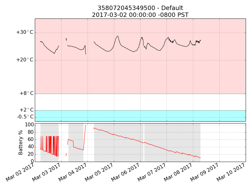

    感谢 您的更新。 请发现所附映像的固件在一 段时间内一直运行,并且功能行为相同。 但是,我们只能在SOC百分比较低或较高时才看到跳升。 可能的意图 儿子们。
    您确定正在读取平滑的SOC吗? 如果启用了平滑功能,则不应像这样跳转。
