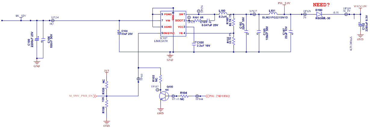

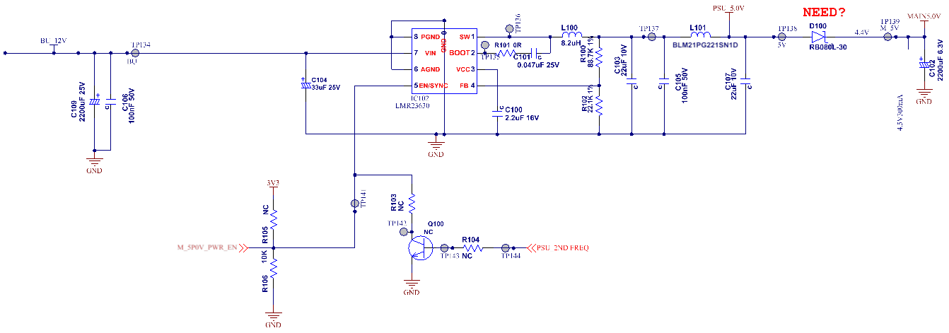

我的客户正在  其汽车信息娱乐系统中使用LMR2.3625万-Q1。 他们 使用此设备观察输出电压降(从5V到1.5V)
测试条件:
  • VIN = 12伏
  • 输出电压= 5V @ 2.5A

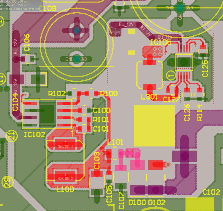

我注意到输入电容器,自举电容器和输出电感器不符合建议值。 我担心这可能会影响设备性能
以下是客户示意图和布局。 您能帮您查看并提供建议吗?
    您好,
    您使用的是LMR2.3625万-Q1还是LMR2.363万,因为原理图适用于LMR2.363万 IC。 将启动电容器增加到0.1uF
    您是否有开关引脚的示波器捕获? 您还应在何处测量输出电压?
    -Arief
