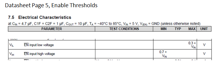

我们正在对董事会进行一些改造,并提出了紧急要求。  对于TPS6.05万降压充电泵,您能否确认我们对低电平有源EN引脚1的解释是正确的?:
​我们对该规格的解释是,如果EN引脚1电压<= 0.3 乘以VIN引脚5,则保证启用稳压器;反之,如果EN引脚电压>= 0.7 乘以VIN引脚5,则保证禁用稳压器。  您可以确认吗?
Viktorija
    部件号:TPS6.05万
    TPS6050x数据表第5页介绍了有源低使能引脚的以下规格:
    EN输入低电压= 0.3 * VIN最大值
    EN'输入高电压= 0.7 * VIN最大值
    如果EN针脚电压低于0.3 乘以VIN针脚电压,则确保启用调节器是否是对这些规格的正确解释; 如果EN针脚电压大于0.7 乘以VIN针脚电压,则保证将禁用调节器?
    Marc
    是的,这是正确的。 en为低电平活动状态。
