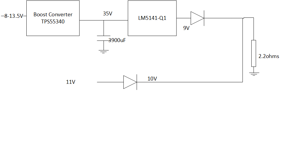

IM尝试使用TI升压和降压转换器构建抑制电路设计。方案如下所示。
在单独测试模块时,一切都正常。当集成降压转换器时,降压转换器没有正确响应。当二极管打开时,降压转换器应向负载供电。只有当10V低于9V时,二极管才会打开。
IM使用TI评估板验证此解决方案。我已根据WebBench推荐的组件修改了组件。
我已将L值从2.5uH更改为10uH,Rcomp=14.7K,Ccomp1=3.3nf,Ccomp2=2.7pF。
RFBT=71.5K和RFBB=11K

    您好,Piotr,
    这不是原理图。我使用LM5141评估板。
    但我可以展示我的建筑提案。
    谢谢Arumugam
    尊敬的 Arumugam:
    当TPS5.534万+LM5141Q1的5141的输出 为时,为9V电压(且稳定)
    • 是否与任何负载断开连接?
    • 仅连接到2.2欧姆电阻器-系统中没有10V电源?
    您能否检查LM5141Q1开关节点(SW针脚)信号在上述条件下的外观? 您能否提供有关9V至10V过渡的示波器屏幕截图?
    根据您提供的信息,很难判断出什么可能是错误的。
    此致,
    Piotr
    您好,Piotr,
    我在LM5141的"引导带"部分发现了问题。LM5141 由于电源负载电流容量限制而损坏。
    电源最多可支持5A,在通电期间浪涌电流超过5A,因此电源输入恒定电流源模式。因此,电源电压降低至7V。因此,降压控制器部分ORing二极管打开并输入反向电流 降压控制器。这是设计中引导带电路损坏的原因。

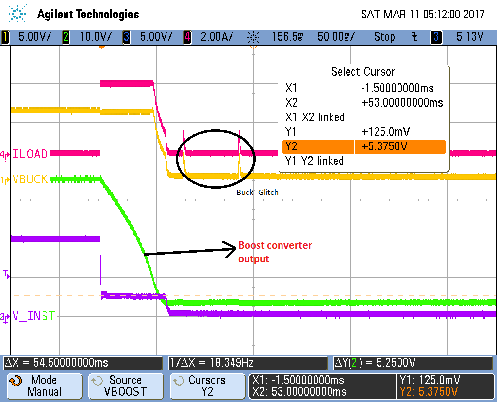

    我更换了该设备,使用了额定电流较高的电源。现在设计按预期工作。但是,当降压控制器关闭时,我发现降压控制器上的浮故障输出。
    请帮我解决这个问题吗?
    已连接波形
