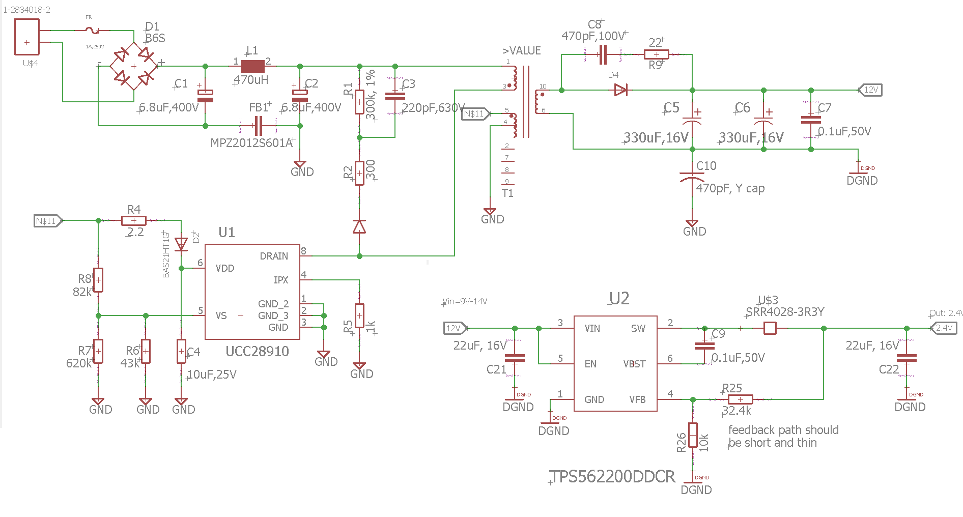

我的PSU设计基于 PMP4447。 启动时,我经常遇到交流输入端的保险丝断裂问题。 这就是为什么我想要低成本,小尺寸的紧急保护。 是否有专家建议最好使用哪种解决方案?
PSU为 基于CC2650 的主板提供电源,该主板为12V模块,最大功耗约为0.5 瓦
下面是我的示意图:
FUSE数据表: www.mouser.com/.../MF2410 Datasheet2013-247737.pdf</s>24.7737万
桥式整流器: http://www.mouser.com/ds/2/149/MB8S-101.0921万.pdf
输入电容器(C1,C2) http://www.farnell.com/datasheets/187.9709万.pdf?_ga=1.1.56179451亿 .1778970300.1468686107</xmt-block>1468686107

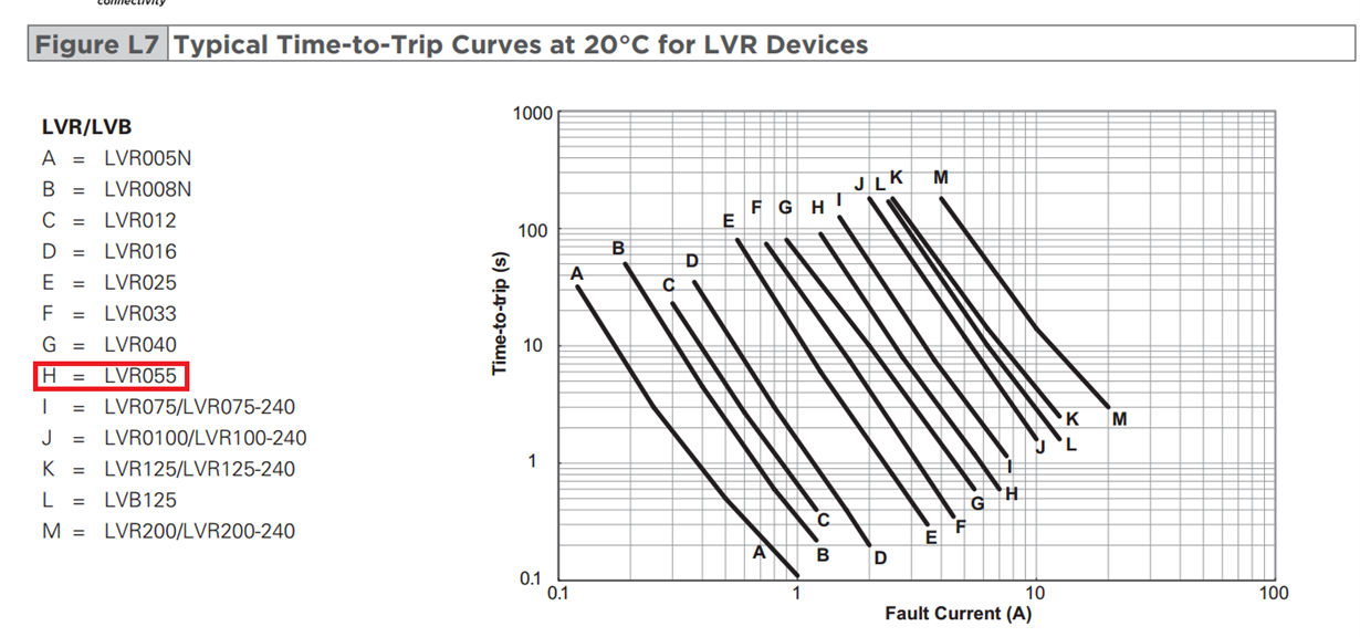

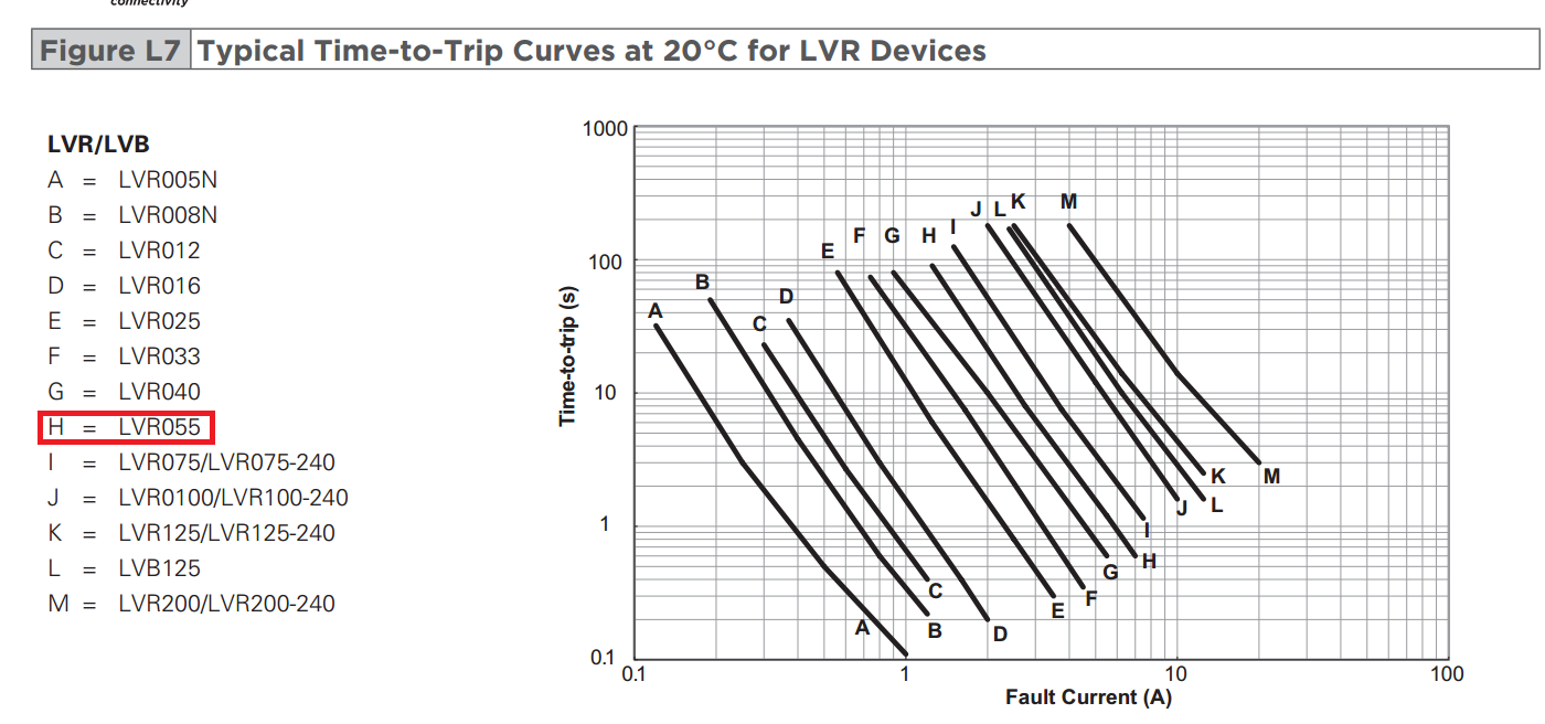

我使用的保险丝是一个快速作用的保险丝,我正在考虑使用可复位保险丝(例如PPTC保险丝)进行更换。  但是,它是一种户外应用,设备主要用于室外温度可达-20°C或更低的北欧环境,PPTC的性能取决于温度。  我想知道它是否会导致在低温度下允许更多电流流动,并在正常条件下变热时阻止电流。 我正在考虑使用 LVR055K http://www.farnell.com/datasheets/190.2602万.pdf?_ga=1.8801.1992万 .1778970300.1468686107</xmt-block>1468686107
另一个有关其反应速度的问题:
如果应用1.25A,大约需要90秒的时间切断电源,我是否理解正确? (如果是这样,速度太慢)
另一种选择是在交流输入端使用NTC热敏电阻,但是,如果在寒冷天气下的电阻可能是一个问题,我还是有同样的温度问题? 我正在考虑此选项B5.7153万S330M http://www.mouser.com/ds/2/400/B5.7153万_S153-525574.pdf</s>52.5574万

    UCC2.891万评估模块使用此零件号作为保险丝FKN1WSJR-52-4R7,该保险丝是一个可熔电阻器,在启动条件下应非常坚固。
    对于此类应用(浪涌电流相对额定输入电流相对较高),大多数保险丝使用防浪涌或慢速熔断型保险丝。
    彼得
    您好Serdar
    通常,在交流/直流转换器的输入端使用防浪涌保险丝,如本所示。 这是为了确保保险丝在看到不可避免的浪涌电流时不会熔断。 我看到您正在使用的电桥的额定值为12T (熔断) 5A2,因此防浪涌保险丝的额定值应低于此值,这样您就可以保证保险丝在电桥工作之前熔断 接下来,在此功率级别(< 0.5W)下,输入电流将<< 1A。 我建议您使用额定值<5A2t,额定值大大低于1A的防浪涌保险丝。
    正确,您现在使用的保险丝将需要90秒才能在1.25A时熔断。 不要忘记,保险丝要防范的事件是某些组件的灾难性故障,例如二极管电桥或大容量电容器短路。 此类事件将通过电路驱动极高的电流,并且保险丝将快速熔断。 您还需要确保您的PCB磁道可以携带此故障电流-如果PCB磁道熔化,您将不会获得安全机构的批准!
    至于浪涌电流限制-在这种极低的功率下-您是否考虑过简单地使用一个常规电阻器? 1欧姆左右? 我还没有做过计算,所以我猜是这样。 其他方案涉及一个带继电器(或固态级器件- MOSFET,TRIAC等)旁路的电阻器,一旦浪涌事件结束,该旁路将打开。
    此部件是一个安全关键部件,因此我不会给出任何具体建议,因为我不知道电路设计的具体目的,但我希望我在这里给出的一个或其他一般性想法对您的情况有效。 只需确保在安全认证过程中验证您的解决方案。
    Colin

    我看到我使用了一个快速熔断器,犯了一个错误。 我计划将其替换为以下选项之一:
    -慢速熔断保险丝:3403.0165 .........................................11 www.mouser.com/.../typ_umt_250-79.3149万.pdf
    - 4.7 ohm/1W,熔断电阻器:PR1.0001万04708JR500 www.mouser.com/.../pr010203-239785.pdf0.4708万 www.mouser.com/.../pr010203-239785.pdf</s>1.0203万 23.9785万
    您是否建议使用其中一个?
    正如我所看到的,保险丝更小,不会产生热量,而且相对较贵(价格也很合理),适合P&P使用 另一方面,电阻器需要更大的尺寸(尺寸和由于热量而需要与其他组件保持一定距离),更便宜,更低的能效,需要手动或波焊。 关于利弊,还有什么需要指出的吗? 是否可以说保险丝或电阻器更可靠?
    Serdar
    您好Serdar
    此部件是安全关键部件,因此我无法推荐特定部件。 我不知道您尝试达到哪种产品和/或通用安全标准,但我建议您与熟悉这些标准的人聊天,并在选择您最终使用的部件时采纳他们的建议。
    我会作一般性评论,如果这是我的设计,我可能会选择保险丝,而不是熔断电阻器(然后我会与专家交谈以选择正确的部件!)
