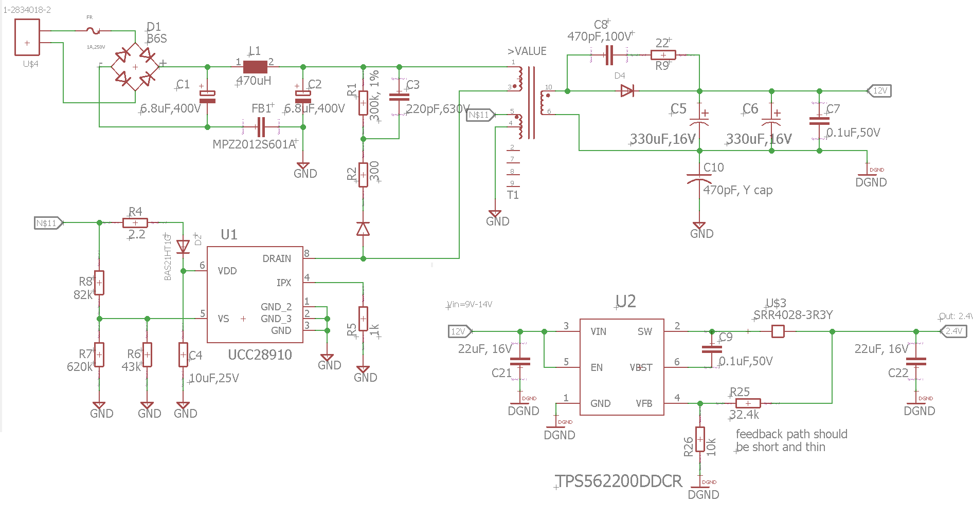

我的PSU设计基于PMP4447。 启动时,我经常遇到交流输入端的保险丝断裂问题。 这就是为什么我想要低成本,小尺寸的紧急保护。 是否有专家建议最好使用哪种解决方案?
PSU为基于CC2650的主板提供电源,该主板为12V模块,最大功耗约为0.5 瓦
下面是我的示意图:
FUSE数据表: www.mouser.com/.../MF2410 Datasheet2013-247737.pdf</s>24.7737万
桥式整流器: http://www.mouser.com/ds/2/149/MB8S-101.0921万.pdf
输入电容器(C1,C2) http://www.farnell.com/datasheets/187.9709万.pdf?_ga=1.1.56179451亿 .1778970300.1468686107</xmt-block>1468686107

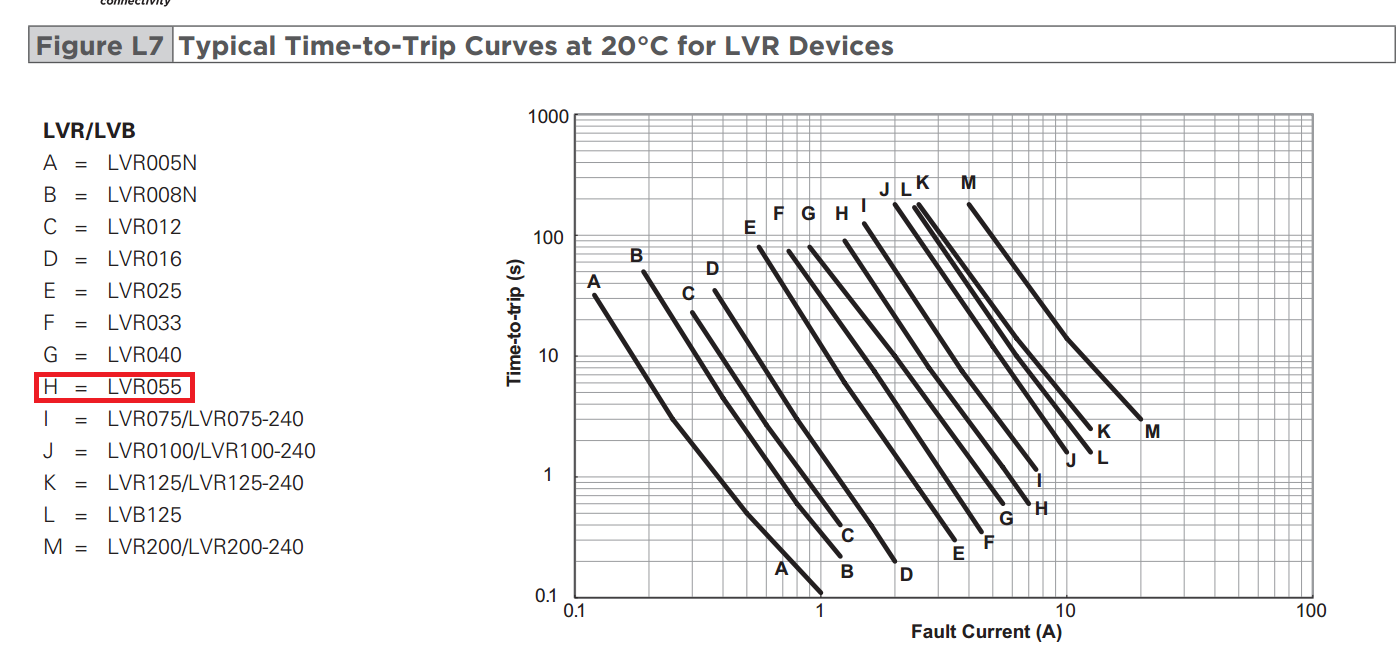

我使用的保险丝是一个快速作用的保险丝,我正在考虑使用可复位保险丝(例如PPTC保险丝)进行更换。  但是,它是一种户外应用,设备主要用于室外温度可达-20°C或更低的北欧环境,PPTC的性能取决于温度。  我想知道它是否会导致在低温度下允许更多电流流动,并在正常条件下变热时阻止电流。 我正在考虑使用 LVR055K http://www.farnell.com/datasheets/190.2602万.pdf?_ga=1.8801.1992万 .1778970300.1468686107</xmt-block>1468686107
另一个有关其反应速度的问题:
如果应用1.25A,大约需要90秒的时间切断电源,我是否理解正确? (如果是这样,速度太慢)
另一种选择是在交流输入端使用NTC热敏电阻,但是,如果在寒冷天气下的电阻可能是一个问题,我还是有同样的温度问题? 我正在考虑此选项B5.7153万S330M http://www.mouser.com/ds/2/400/B5.7153万_S153-525574.pdf</s>52.5574万
