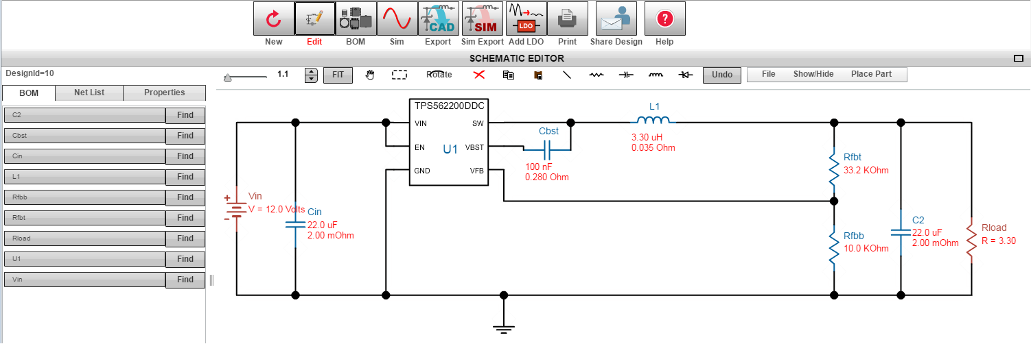

我已根据工作台建议构建电路和组装直流-直流板,并使用了相同的大多数部件号。 我使用了相同的Cin和Cout电容器。我们正在获得3.3V的精确输出。 我们所面临的唯一问题是输出电感器上的轻微噪音。 我厌倦了添加并联电容器,但噪音仍然存在。 (VinMin = 10.0V,VinMax = 15.0V,Vout = 3.3V,Iout = 1.0A)

    根据 TI工作台设计指南,我已使用GRM31CR61A226KE19L (Cap=2.2E-5F,ESR=0.0.3637万欧姆)和GRM32ER61E226KE15L (Cap=2.2E-5F,ESR=0.002欧姆)测试了电路板。
    现在我怀疑推荐的3.3uH电感器(SRR4028-3R3Y)是否饱和。它的 Isat 1.650A。 我设计了用于1A输出的电路。
    计算时,ILPEAK=1.6A (输入=15V,IO=1A,输出=1.2A,输出电压=FSW=650Khz 3.3)。
    webench.ti.com/.../SDP.cgi
    实际:
    睡眠期间的负载电流= 2uA。
    负载电流(活动)= 200mA-250mA。
