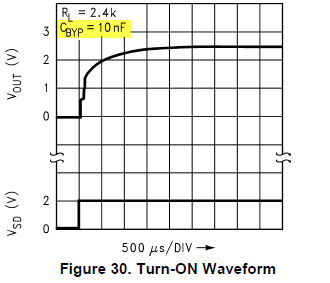

我在一个项目中使用了LDO2989稳压器。
零件号为:
问题是,
根据数据表,我使用了Cbypass=10nF,错误电阻器=330K,时间至少为50US。
但实际上,我的输出在2.5ms后上升。
在这里,我附上了示意图和开机时间图像
    在我的原理图中:C10=10nF/50V是否有来自线性电源的关闭信号为2V。
    Deepak您好,
    LM2989启动时间主要受Cbypass电容器的值影响,在较小程度上受设备温度的影响。
    除非输出电容值 很大,否则对输出电压启动时间的影响不会很小。
    /ERROR引脚上拉电阻值对输出电压启动时间没有直接影响。
    下面是Cbypass = 10nF的典型特性图
    您好,Donald:
    感谢你的帮助。
    我取下了10nF电容器,现在它保持打开,上升时间为100US。
    但我面临着另一个关熄时间的问题。
    当停机引脚拉至低电平时,大约需要10毫秒才能达到低电平。
    电容器4.7uF/25V输出时,我的输出负载为330欧姆
    应将电容器脱开,以获得更好的结果。
    建议电容器的最小值为3.3uF
    期待您的光临。
    Deepak
    关闭时间只是通过负载释放压力,基本上是RC时间常数。
    较小的输出电流值或较大的负载电流将导致 更快的放电时间。
    有些LDO可用,具有 称为 输出放电的特殊功能,可在 禁用LDO时加快输出电容器的放电速度。
    请告诉我快速输出放电LDO ...??
    以下是指向Regulator Parametric (调节器参数)搜索页面的链接,其中将Special Features (特殊功能)标志设置为Output Discharge (输出放电)。 您需要设置其他参数,或者设置其他标志,以缩小选择范围...  此处
    www.ti.com/.../single-channel-ldo-products.page
