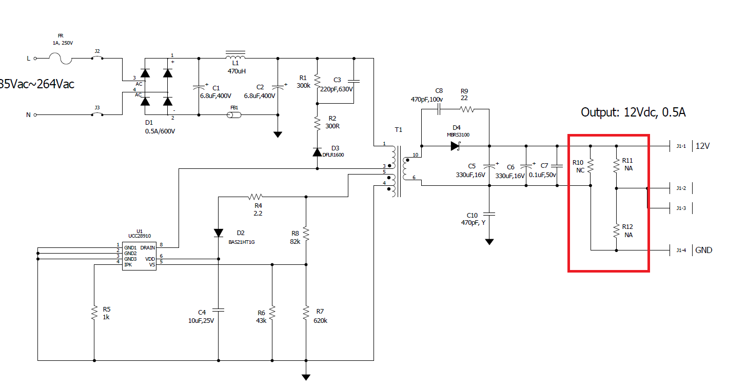

PMP4447上R10,R11和R12的用途是什么 ?
    您好,Sedar:
    我需要询问原设计师,他们可能是为了向负载系统提供某种形式的识别电压。
    一般而言,必须在R10位置安装预载电阻器,以实现良好的无负载调节。 UCC2.891万数据表提供了有关应用程序设计过程的指导。
    www.ti.com/.../ucc2.891万.pdf
    彼得
    您好Serdar
    我没有设计这条赛道,所以我想(有点)。
    R10几乎肯定是预载电阻器的一种功能-一种小负载,可防止输出电压在无负载下达到峰值-设计师可能发现在实践中这是不必要的。
    其他电阻器R11和R12允许用户在USB连接器的两个数据引脚上施加电压。 有时需要这样做,以使目标设备能够'确认'充电器存在并接受来自充电器的充电-例如,请参阅 http://www.eetimes.com/document.asp?doc_id=127.9469万 。
    当然,这些电阻器都不是电源电路基本功能所必需的。
