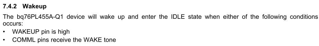

您好,
我想知道如何通过软件控制唤醒主设备,这意味着无需唤醒PIN即可唤醒它。 我检查了数据表并找到了附加的说明,但唤醒音用于其他设备。 那么,您是否有方法在不使用唤醒PIN的情况下唤醒主设备?
此致,
Satoshi /日本Disty.
    您好,Satoshi:
    唤醒音由另一个bq76PL455A-Q1生成。 这可能是另一个bq76PL455A-Q1,用作与连接到单元的堆栈式bq76PL455A-Q1的通信桥接器,或者当在较低堆栈式bq76PL455A-Q1上设置DEX_CTRL[STACK_WAKE]位时从另一个bq76PL455A-Q1中间堆栈进行通信桥接。
    此致,
    斯蒂芬
    您好,Stephen:
    感谢您的评论。 让我再次澄清,除了"唤醒针是高的"之外,还有其他方法。 从您的回复中,我了解到唤醒音不用于从主机唤醒主455。 我的理解是否正确?
    此致,
    Satoshi
    您好,Satoshi - San,
    基本设备不会使用唤醒音唤醒,而是堆叠式设备。 是的,您的理解是正确的。
    此致,
    斯蒂芬
