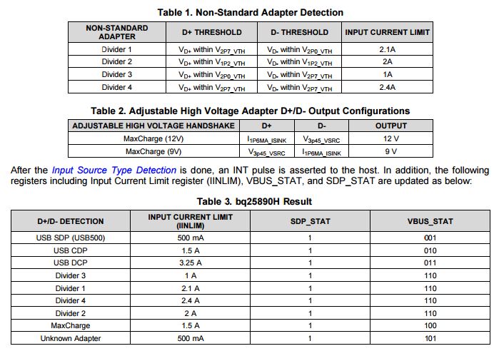

我们正在考虑在 设计中使用BQ2.589万H。 此设备是否支持使用TomTom充电器进行充电检测? 我们是否有任何其他相关信息?
我们希望整合 支持TomTom充电器的BQ2.4392万上的充电检测功能。
此致,

    您好,Fernando,
    您是否知道TomTom充电器是否可以在下表中归类为分隔器(1,2,3,4)之一?
    此致,
    Akash Patel
    您好Akash,
    通常,TomTom适配器上的D+/D-电压为~3V。 这意味着,基于bq2.589万H D+/D-,由于最大电压为2.85V,它不会满足任何非标准阈值。 它很可能被检测为"Unknown adapter"(未知适配器),其电流限制为500mA。
