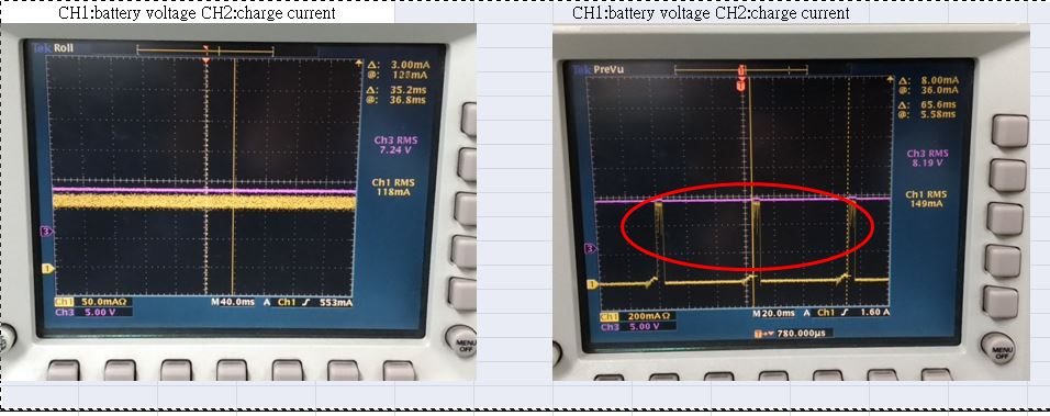

我的客户将BQ2.478万S用作以下条件
输入功率=9V/128mA
输入电流限制=1A
充电电压=8.4V
充电电流=1.2A
当蓄电池电压达到8.2V时,它们得到的充电电流波形如下,这可能是什么原因。
    bq2.478万S具有用于比较VCC电压和SRN电压的睡眠比较器。 如果VCC不高于SRN电压,充电器将停止切换。 充电电流停止后 ,VCC电压将恢复并再次恢复充电。 开始充电后,输入电流会使VCC电压过低,充电器将再次停止切换。
    请使 VCC电压降小于睡眠比较器滞后。 另外,请将VCC系列二极管更换为肖特基二极管。
