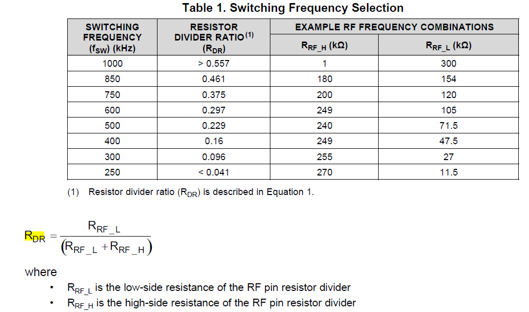

您好,
能否告诉我ROR设置?
在数据表中,建议使用以下值。
如果我 保留RDR值,是否可以使用RRF_H和RRF_L的任何值?
而且,请告诉我 允许精度的公差范围。
此致,
Yusuke /日本Disty.
    您好,
    我可以获得信息吗?
    我将附加波形。
    如果您需要更多信息,或者 我应该 澄清我的评论,
    请告诉我。
    此致,
    Yusuke /日本Disty.
    用户指南第7页上有比率和频率电阻值。 最好保持1 % 公差。 我在这些系列设备上看到过许多类似的问题,但仍然不知道为什么该表会出现在数据表中,而不是出现在用户指南中。
    www.ti.com/.../sluuas1b.pdf
    只要比率正确,您就应该能够使用不同的值。 我可能不会使用极高(Mohm)或极低(数百欧姆)的电阻。
