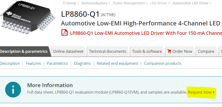

    4. 您  需要先申请访问LP8860-Q1工具/软件。 您可以在LP8860-Q1产品页面中单击立即请求:
    如果您已经访问了LP8860文件/工具,请访问myTI ->我的活动-> mySecure软件。
