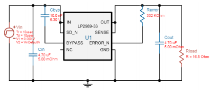

我正在电源设计中使用LP2989ild -3.3V,并且在输出电压方面遇到了问题。
我从锂离子聚合物电池为它提供3.7V的输入,以提供MSP432芯片电源。 目前,我正在试验电路板测试芯片,每次我创建电路时,输出不是3.3V。 通常输出电压大约为0.9V。
任何帮助都很有帮助,谢谢。

    两个最常见的问题:
    1)确保/Shutdown (关闭)引脚已达到或超过 最小开启阈值。
    2)确保旁通 引脚具有 低泄漏电容器。 此引脚连接到带隙电压基准,任何泄漏电流都将导致输出电压过低。 如果使用高阻抗电压表,当设备通电且/Shutdown (关闭)引脚处于ON (打开)状态时,您应该能够在旁路引脚上测量约1.20V的电压。

    感谢您回答我的问题,回答您的问题:
    1)关闭引脚与输入相连,因此应超过阈值。
    2)旁路引脚通过10nF电容器连接到输入。 我只从针脚读数4-5毫伏。
    这是使用TI Webench创建的电路示意图:
    特伦特
    此处有一个错误:Cbyp应连接至GND,而不是Vin。
    我刚刚向Webench团队发送了一封电子邮件,要求他们纠正此问题。
    此时,我将要求您从电路中移除Cbyp,并查看是否恢复正常的Vout行为。

    我已卸下旁路电容器并重新测试了设备。
    即使没有旁路电容器,我仍从输出引脚接收0.906 V。 旁通引脚仍显示不正确的电压。
    特伦特
    特伦特
    我现在已经没有想法了。
    出现其它连接错误或设备损坏。
