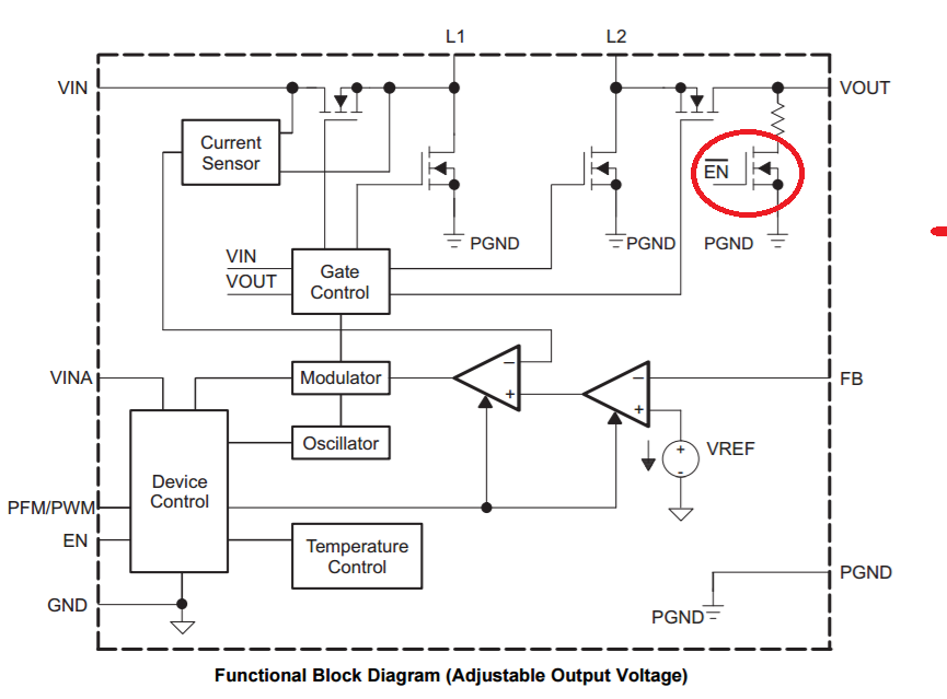

只需与您确认一个问题。
在实际应用中, 使用TPS63.0252万和TPS6.2085万并行输出的客户可以同时使用5V输入和3.3V输出。
问题是,当两个芯片都工作时,TPS6.203万的输出将转至TPS252。
客户想要确认它是否会相互损坏?
如果将使能 引脚拉至低,则是否可以同时并行输出。
    是的,您可以在禁用设备的情况下对该设备的输出施加电压。 这些设备中的每一个都有输出放电,因此这将吸收一些电流。
    本应用手册还讨论了此主题: www.ti.com/.../slyt689.pdf
    您好,Chris:
    只想与您确认,如果EN引脚禁用,输出放电是否始终打开? 如何使放电工作?
    是否会导致其它芯片短路保护?
    由于它们需要高精度的电压输出,因此它们不能添加外部二极管来相互分离。 有什么想法吗?
    放电电路在D/S中说明 它们的电流相当低。
    我不明白为什么要并行处理这两个设备... TPS63.025万可以降压和升压。
