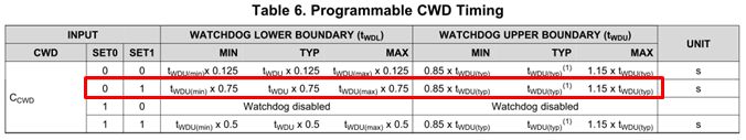

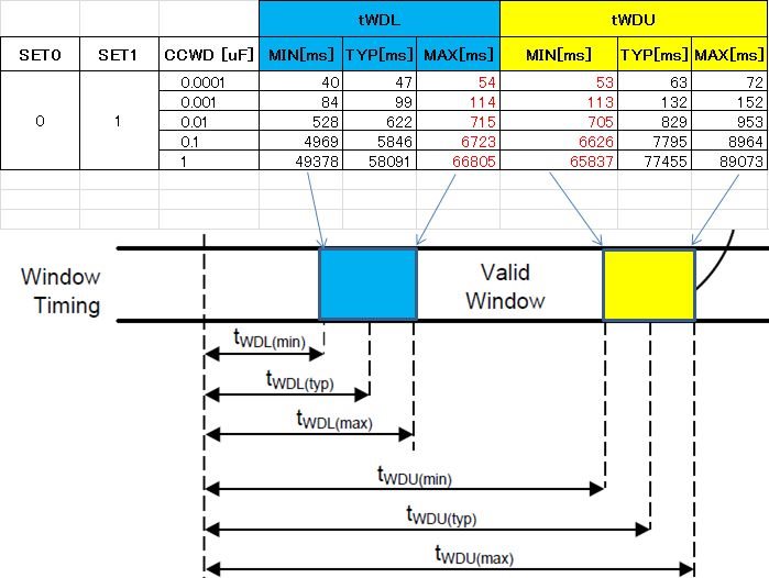

您好,
现在我正在计算SET0和SET1的tWDL和tWDU,那么附加的tWDL (max)可能高于tWDU (min)。 我认为这意味着在考虑MCU的WDI定时时没有有效的窗口。 您能否确认并给出您的评论?

    Satoshi,
    您回答正确。 在配置SET0 = 0和SET1 = 1中,下边界和上边界可能重叠。 第6页表6.6 下方的注3提到了这一点(((3)如果使用此看门狗比率,则tWDL (max)可以重叠tWDU (min)。 ))。 由于下边界窗口是按上边界的比率计算的,因此选择SET0=0和SET1 =1会设置3/4的比率,这意味着两个边界与有效窗口相比都较大。 对于这种情况,我建议使用具有COG电介质材料的陶瓷电容器,以便电容器公差在窗口定时公差中的作用较小。 此外,上部窗口位于最小值,下部窗口位于最大值的概率较低,但仍然存在重叠的可能性。
