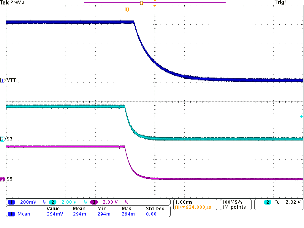

    您好Qian:
    感谢您的回复。
    我需要此功能来执行断电程序。
    我没有看到放电的行为。由于设备的电源下降,断电后S3/S5的功率下降了3毫秒。
    当我使用外部FET放电VTT时,它会放电5 usec。
    如何获得S3/S5至VTT放电时间的实际数量?

    Yossi,您好!
    我对EVM进行了测试,下面是VTT关闭波形。
    -VDDQSNS针脚与VLDOIN短路(1.2V)
    -在测试期间,保持VIN (3.3V)和VLDOIN (1.2V)处于打开状态
    同时将S3和S5引脚拉低
    从S3/S5引脚低位延迟约0.3毫秒后,VTT开始衰减。 VTT大约需要2.6毫秒才能降低到0伏。
    用户可以先使用S3/S5针脚关闭VTT,然后关闭VDDQ (1.2V) 和VIN (3.3V)以满足关闭顺序。
    我无法理解为什么无法使用S3/S5针脚确定关机顺序。
    您好Qian:
    非常感谢您的支持。
    我不知道VTT上有多少电容。
    我有~60uF,VTT放电看起来与您的测量值相同,但需要更长的时间,VDD和VPP放电更快,因此我需要使用FET主动将VTT拉下。
    板上有三个DDR4插槽,因此有三个VTT电源和三个TPS5.1206万设备。
    我必须将器件更改为放电FET的电阻较低的器件,而不是再添加三个FET。
    Yossi
