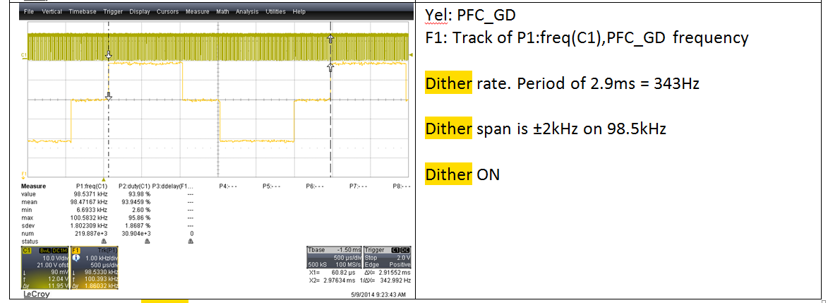

    温先生,您好
    UCC2.995万中的抖动功能将PFC级切换频率从f_nom更改为f_nom+2kHz,并以343Hz的速率更改为f_nom-2kHz。 该模式显示在下面的屏幕截图中。
    抖动可以有效降低探测器平均EMI响应,但实际上它对峰值探测器的响应几乎没有任何影响。 仔细的布局和对变压器设计的关注对于减少设计的EMI特征更为重要。
